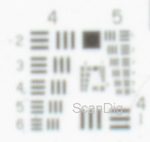

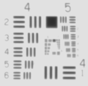

А я доверяю вот этим тестам: http://www.filmscanner.info/en/FilmscannerTestberichte.html
У плюстэка тоже не все кудряво: при сканировании в 7200 dpi разрешение только 3250 dpi. И размер файла 210 мб (при 24 бита). Если же сканить с 3600 - то получаем только 2600 dpi. Такие вот дела.
Чем никон хорош - его заявленные dpi больше походят на правду и нет раздувания файлов за чсет дутых dpi. Поэтому я к ним и склоняюсь.
А у V700 (я молчу про свой V500) - так и вот что:
а вот и сравнение по тестовой таблице:
Epson V700: http://www.filmscanner.info/Bilder/UsafEpsonV700.gif
Epson V750: http://www.filmscanner.info/Bilder/UsafEpsonV750Pro.gif
Canon 8800F: http://www.filmscanner.info/Bilder/UsafCanoScan8800F.gif
Plustek 7600: http://www.filmscanner.info/Bilder/UsafPlustekOpticFilm7600i.gif
Nikon CoolScan V: http://www.filmscanner.info/Bilder/UsafNikon5.gif
The claimed
maximum resolution of 6400 dpi is higher than in most film scanners. But how
much does the Epson Perfection V700 Photo really reach? In a test scan of an
USAF test chart the horizontal lines of the element 5.3 and the vertical lines of
the element 5.5 can yet still be differentiated. The result is therefore an actual
resolution of only about 2300 dpi. That's less than 40% of the claimed
resolution. The scan of a 35mm-slide or a negative using 2300 dpi, results in a
file with approximately 7 megapixels. That's within the range of many common
digital cameras.а вот и сравнение по тестовой таблице:
