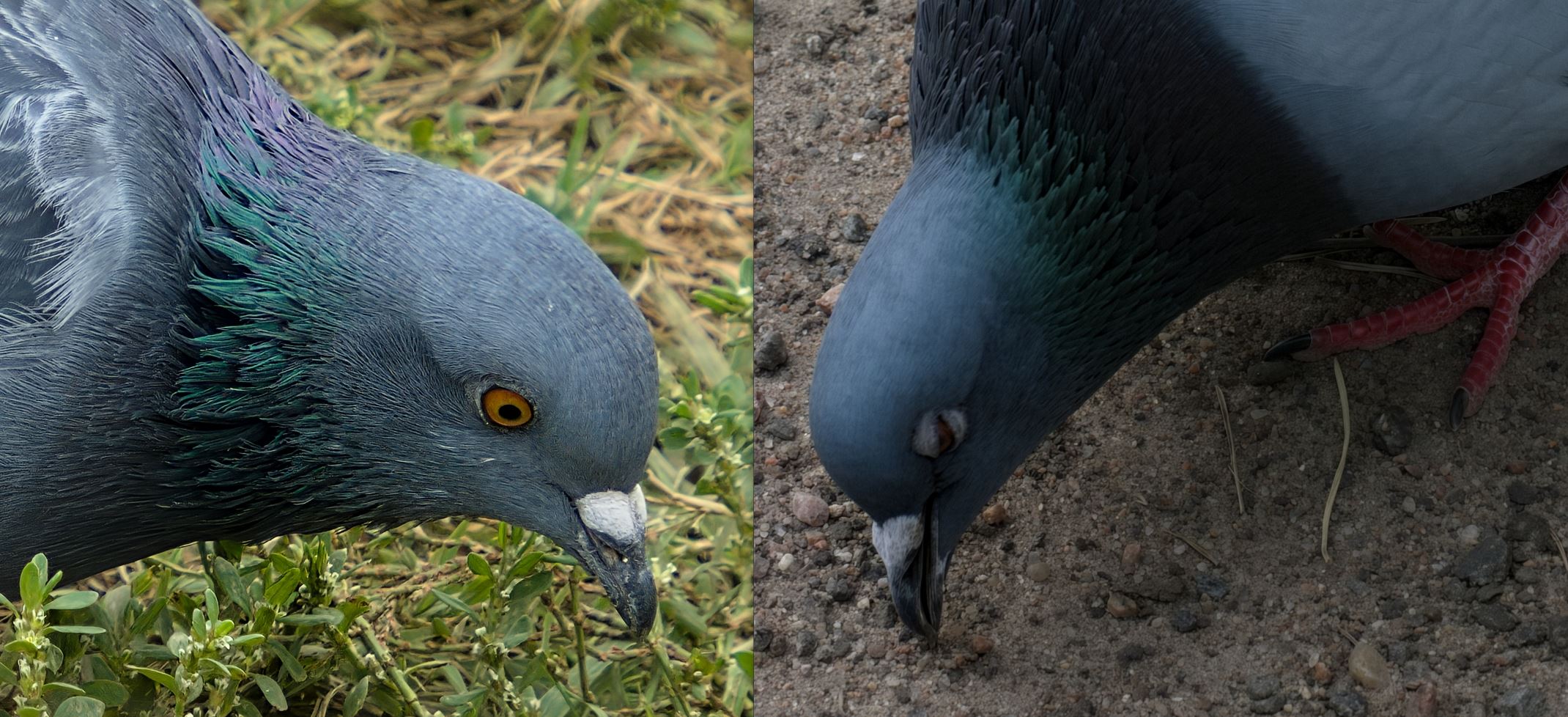

Я подозреваю, что смартфон отработал землю, а на голубя положил фокус... Поэтому и нет структуры перьев. Надо было пальцем в голубя ткнуть.
Я, так думаю.
Не похоже. Шея и спина норм. На щеках и у глаз перо очень мелкое и плотно прилегает, да еще и в тени.
RE[Владимир Зайцев69]:
от: Владимир Зайцев69
Думаю смарт стеккинг сотворил налету. Типа хайрез такой.
Там если на хвою на земле смотреть, она вся двоится. Ну и голубь в движении.
Надо было в про режим переводить, ставить приоритет выдержки 1/500 и в раве снимать, потом уже snapseed проявлять, было бы шумно, и в 12мп, но резко.
Как на панасе в общем-то примерно, только шумнее.
Но вероятней всего серую голову голубя в тени все равно не вытащить, так и будет гладкой.
На ультразуме микры на исо800 как-то так выходит в сравнении, специально нашел в тени голубя снятого:
Я про то и говорю, там просто шевеленка. А перья да, у голубя слева все просматривается. С уткой(селезнем) видимо еще сложней будет смарту, там перья на голове очень плотные. Хотя городские утки наглые, можно УШ снимать.
