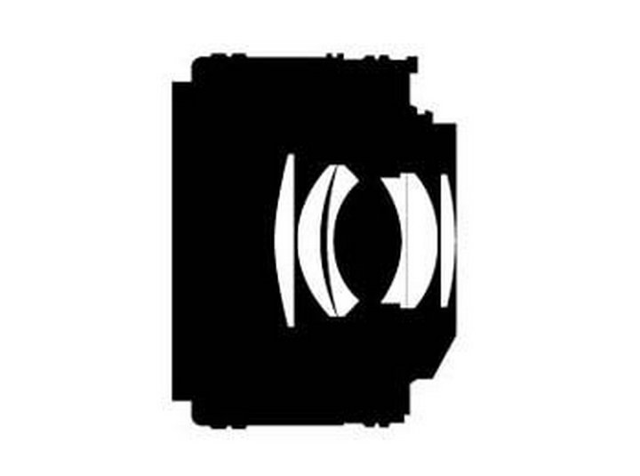

В том то и дело, что сложность оптических схем не так уж сильно и различается, в отличии от цен:
50mm 1.8D ~5 000р
http://3.bp.blogspot.com/-LCV_0nH_1to/UH3loL9YznI/AAAAAAAAAIg/WuJM_Qxqlsg/s1600/50-18D.jpg
35mm 2D ~14 500р
http://aflenses.ru/wp-content/uploads/2012/07/1923_AF-NIKKOR-35mm-f2D_Construction.jpg
85mm 1.8D ~20 000р
http://radojuva.com.ua/wp-content/uploads/2012/09/nikon-85mm-f-1-8d-af-nikkor-optical-scheme.jpg
28mm 2.8D ~13 000р
http://radojuva.com.ua/wp-content/uploads/2012/08/nikon-28mm-f-2-8d-af-nikkor-optical-scheme.jpg
