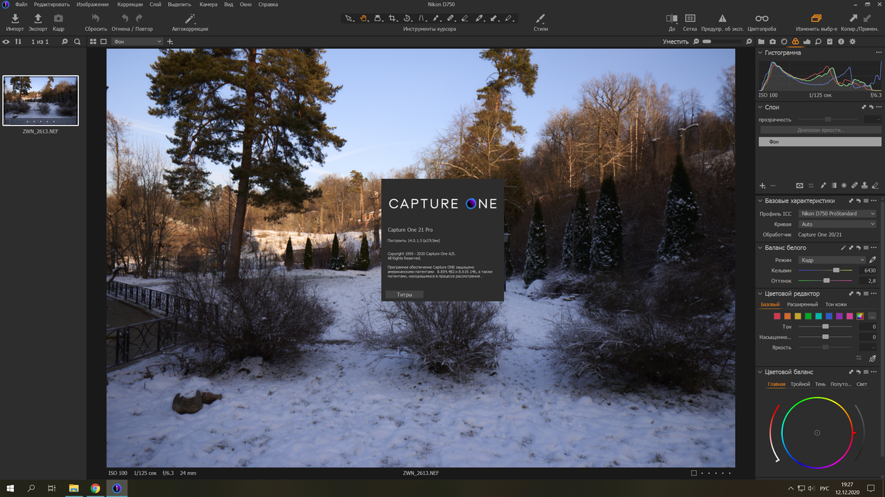

Как у Вас легко все получается. Вы ведь обвинили меня в подлоге. Не было этого?
А профиль стандарт никуда и не пропадал, впрочем, как и все остальные. Сравнивайте.
Всего!
Re[AnPet]:
от: AnPet
И если в Capture One Pro 21 v14.0.0.156 этого профиля еще не было, то в Capture One Pro 21 v14.0.1.5 он уже есть.
поглядел, так и есть.

Благодарю за поддержку! А то как-то неловко себя чувствовал.
