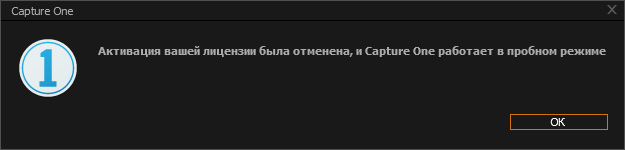

Так, мужики, поможете? Никогда не было и вот опять! Второй раз за неделю при запуске С1 наблюдаю:
Какого в принципе?! Ничего не чищу вручную. Никогда давно уже. Винда 10, 64-х битная, 1709.
Вопрос второй. Несмотря на то, что на тему подписан, сообщения на мыло новых сообщениях в теме не приходят. У всех так?
Думаю что это из за 10-ки и тем более из за 64-битности. Так как работа с реестром в 10 чуть по другому организована, а в 64 битности вообще по другому чем в 32 битности.

Re[Rafael Fomenko]:
от: Rafael Fomenko
Думаю что это из за 10-ки и тем более из за 64-битности. Так как работа с реестром в 10 чуть по другому организована.
И только с одной С1 такая беда. Со всеми остальным платным софтом таких бед не происходит.
Если дело в реестре, то, если я понял правильно, С1 где-то в нём хранит свою активацию или прочие ключи? Если так, то возможно ли знать, где именно? Сохраню соответствующую ветку и буду одним кликом на .reg восстанавливать. Или всё немного сложнее с этим?
Re[Балбес]:
Если Windows, то посмотрите: c:│ProgramData│Phase One│Capture One│license2.enc
Раздел в реестре генерируется для каждого разный: HKEY_CURRENT_USER│Software│Classes│......? например: gnqajalhae
P.S. Попробуйте запретить C1 подключение к интернету (после активации), может поможет пока есть проблема.
Re[Rafael Fomenko]:
Как-то меня это уже бесить начинает! Вчера запускал - всё нормально. Не делал ничего, никаких программ не устанавливал, ничего не удаляли, ничего не чистил. Никаких обновлений винды. Запускаю сегодня - опять - активация вашей лицензии была отменена. Да что за...
Лицензия слетает в компе. В разделе License Management в аккаунте на сайте деактивации не происходит.
Пожаловался в саппорт. Жду хотя бы реакции.
