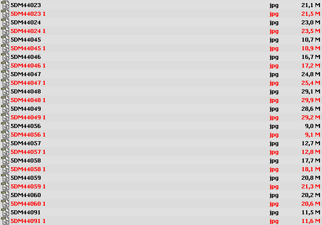

Установил, что с вновь установленной видеокартой использование OpenCL для процессинга даёт весьма ощутимую прибавку в скорости конвертирования. А именно, без OpenCL 40 тридцатимегапиксельных равов перевариваютcя в жпег за 1 минуту 55 секунд, а с включенным OpenCL - за 1 минуту 1 секунду.
Но вот вопрос: почему жпеги, сконвертированные с помощью опенсиэля имеют больший размер?

Другой процесс и другой метод подсчета . Один прочесс не учитывает, другой подставляет не менее минимального. В современных процессах EULA разработчики обязаны иметь резервную длину ..ненормального.. конца файла. Это резервное место может быть пустым, но занимает в процессе резерв.

Я думаю более точно пересчитывает и от этого больше деталей остается. А джипегу детали как нож по горлу.

Я думаю, что отличия возникают из-за различий программных кодов вычислений.
Графический адаптер, которому поручают какие-то вычисления имеет специфические команды своего процессора, которые и позволяют значительно ускорить вычисления на аппаратном уровне.
Когда-же вычисления производят программным способом, средствами основного процессора, то эти команды заменяются некоторыми подпрограммами состоящими из команд, доступных основному процессору. И для того чтобы вычисления занимали более менее приемлемое время, возможно, несколько ограничивается промежуточная точность вычислений или несколько упрощаются алгоритмы...
А дальше уже алгоритм сжатия джипега по своим алгоритмам, насколько может, вжимает размер файла исходя из имеющихся наборов полученных значений и допустимых потерь данных, которыми можно пренебречь в угоду требуемой компрессии.
И не факт, что программная реализация менее точная, чем аппаратная - вполне возможно, что для того, чтобы одной специфической командой графического процессора вычислить некоторую последовательность цифр, представляющих собой область изображения, приходится вносить в данные какие-то предварительные изменения, дополнительно их подготавливать..
И не всегда это может приводить к более точному и честному результату. Например, внесение дополнительного шума в имеющийся сигнал иногда может помочь вычислениям, но не факт, что будет способствовать получению более реалистического результата...

Никак не давала мне покоя разница в размерах жпегов на выходе в зависимости от использования OpenCL. Решил взглянуть на результаты более детально. И вот что удалось выяснить.
Без OpenCL:
С OpenCL:
Без OpenCL:
C OpenCL:
Опенсиэль, таким образом, добавляет немного шарпа в жпег. Отсюда и больший размер.
Пока не определился, благо это или же зло. По умолчанию значение Amount в инструменте Sharpening у меня выставлено на 280. Так вот, жпег, сохранённый с этим значением с использованием OpenCL по резкости на выходе равен жпегу, сохранённому без OpenCL, но со значением Amount 420. То есть OpenCL при конвертации перибавляет 140 очков шарпа.

Именно так. По-простому логика длиннее. Это никак не связано с точностью обработки, не обязательно точность зависит от длины путей процесса.

Что тупо добавляет шарпа- это зло. Надо определиться еще в другом - а нет ли доп шарпа в настройках видеокарты для вывода на экран?!
