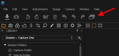

Люди, разъясните! Короче, оно как было раньше, выделил несколько картинок в Browser, и применил к ним действие. Ну там, в корзину, в папку Selects. И все выделенные картинки оказывались где надо. Сейчас почему-то стало иначе, несмотря на выделение нескольких картинок действие применяется только к одной из них. Ниччё не понимаю!
Если же выделенное тащить мышкой в ту же Selects, то все перемещается как надо, скопом.
Re[Балбес]:
А кнопка правая в левом верхнем ряду включена?
Re[qwz]:
О какой кнопке речь? У меня вот так всё:
Кнопок там отродясь, вернее еще с шестой версии нет никаких у меня за ненадобностью. И вот всё работало, скажем, вчера, ничего не трогал, а сегодня раз - и не работает.
Полагаю вы про эту кнопку говорите:
Но ведь работало как надо и без наличия этой кнопки, о которой я забыл три года назад. Кто или что могло её отключить? Вот загадка.
Спасибо за подсказку!
