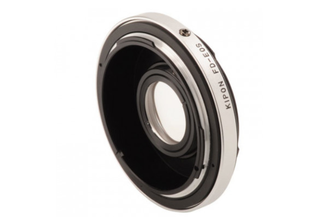

Добрый день!
Нужна помощь или подсказка. Купила себе объектив, внешне в отличном состоянии. Поставила на 5д марк3 через переходник без линзы и ..опа, сначала подумала, что сфокусироваться вообще невозможно. Ну то есть от слова совсем, все в расфокусе, неважно на какой диафрагме, диафрагму выставляла на объективе соответственно. Потом, опытным путем, поймала, фокус на объекте на см 30, на все, что дальше фокуса нет вообще. При постановке на камеру диафрагму показывает как 00, переходник без чипа.
Что это может быть? Это проблема переходника или объектива?
Заранее огромное спасибо!
Canon FD 55mm f/1.2 S.S.C. на Canon 5d mark lll

Это рабочий отрезок разный. Выход- беззеркалка или колхоз.

Ну я предполагала, что такое может быть, просто главное, что объектив рабочий. Хотя я вроде читала, что народ ставит на зеркалки, единственно, что может зеркало цеплять.. А смысл тогда делать переходники fd-eos, непонятно. Колхозить я конечно не буду, тем более, что я подумывала про переход на беззеркалку.
А кстати, раз уж я подняла эту тему, может кто-то знает, какую связку использовать с беззеркалкой eos r? Fd-eos + ef-eos r или есть более прямой переходник fd-eos r?

Лучше один раз самостоятельно почитать что такое рабочий отрезок и посмотреть какой он у FD, EF и RF. И тогда вопросы отпадут и второй раз такой ошибки не сделаете

Спасибо, про переходник с линзой да, я читала. Но не буду городить огород, перейду на беззеркалку, тем более что в планах было. Всё меня успокоили, что это не с объективом проблема, а с моей бестолковостью, а это в принципе поправимо)..
