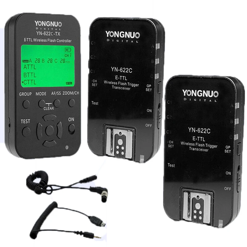

Кто-нибудь пользовался на рп синхронизаторами godox x1, подскажите, это нормально, что при активации hss (через меню камеры) и второй шторки (через меню триггера) на вспышке пиктограммы режима не отображаются.
X1t, x1r, canon ex580ii. Прошивки последние. При попытки активации hss на вспышке значек загорается и сразу гаснет.
У меня идентичный комплект, за исключением X1t, у меня X2t вместо, и таких проблем я не помню.
Сейчас решил попробовать сделать то что вы спросили, только на прямую, когда вспышка физически одета на башмак RP. И я не могу одновременно выбрать синхронизацию по второй шторке и быструю синхронизацию HSS. Или одно или другое, но не вместе. Так ли я вас понял,можете пояснить?
неверно выразился, если я выбираю hss или вторую шторку на вспышке это никак не отображается, так же не отображаются на вспышке поправки ттл внесенные с синхра или камеры. По итогу все конечно работает, но как я понял, все настройки производятся исключительно с синхронизатора, коррекции вводимые на вспышке либо не учитываются, либо не доступны. Что не очень удобно, после енгов622, где любые действия можно было производить хоть с камеры. хоть с синхра, хоть со вспышки и все синхронизировалось на лету.
Похоже вы правы, у меня тоже hss или вторая шторка не отображются на вспышке хотя выглядит что все работает (времени проверять сегодня не было). Я тоже много лет пользовался Yongnuo 622, (они у меня до сих пор есть) но в них нет ТТЛ режима и вообще по функционалу они сливают Godox.Там только синхронизатор передается и все, никакой связи с пыхой там нет,поэтому все можно настраивать прямо на ней.
Вот как раз таже тема только другая камера, а результат тот же. Все работает но значка на пыхе нет, только на камере.
https://www.dpreview.com/forums/thread/4425427
Мне кажется на енгах стоит обновить прошивку, они полнофункциональные поддерживают и hss и вторую шторку и тттл, причём регулировать можно и с камеры и со вспышки, всё прозрачно, как будто вспышка на башмаке. В случае с трансмиттером у n-622-tx так же всё прозрачно управляется с него. Вы не путаете с rf-602/603?

от: Baru
От 622 я решил отказаться из-за того что под новые вспышки-енги они снова сменили систему.
Да вы правы, путаю. Значит у меня rf-602. Купил их лет 10 назад и не пользуюсь ими уже очень давно.
