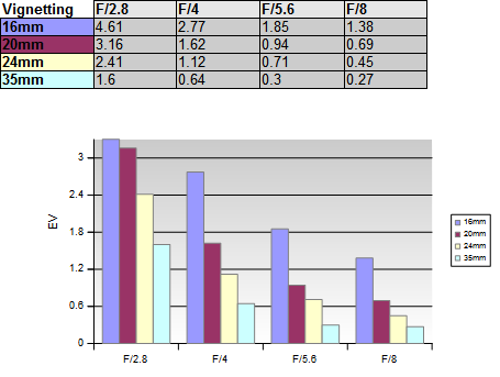

Третья EF Версия 16-35 2.8 тоже затемнённая на 4.6EV @ 2.8:
Эти два выше конечно достататочно резкие, но такой отстой по виньетке я не куплю никогда,
хотя любителям широкой движухи может и без вариантов.

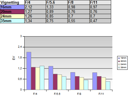

Вот "старый" 16-35/4LIS для сравнения, совсем другое дело, более приемлимые F/4 2.2EV,
а на ф11 вообще 1EV всего:
Re[Lems]:
от: Lems
Кстати, на 16-35/4LIS сильная виньетка по углам очень бросается в глаза. Неужели RF15-35 ещё хуже?
Re[Edmus]:
от: Edmus
Фотозона обычно не врёт столь нагло.
И если вам 2.2 стопа затемнения на 16-35/4LIS бросаются в глаза,
представьте как будет 4.5 стопа бросаться.
:D
