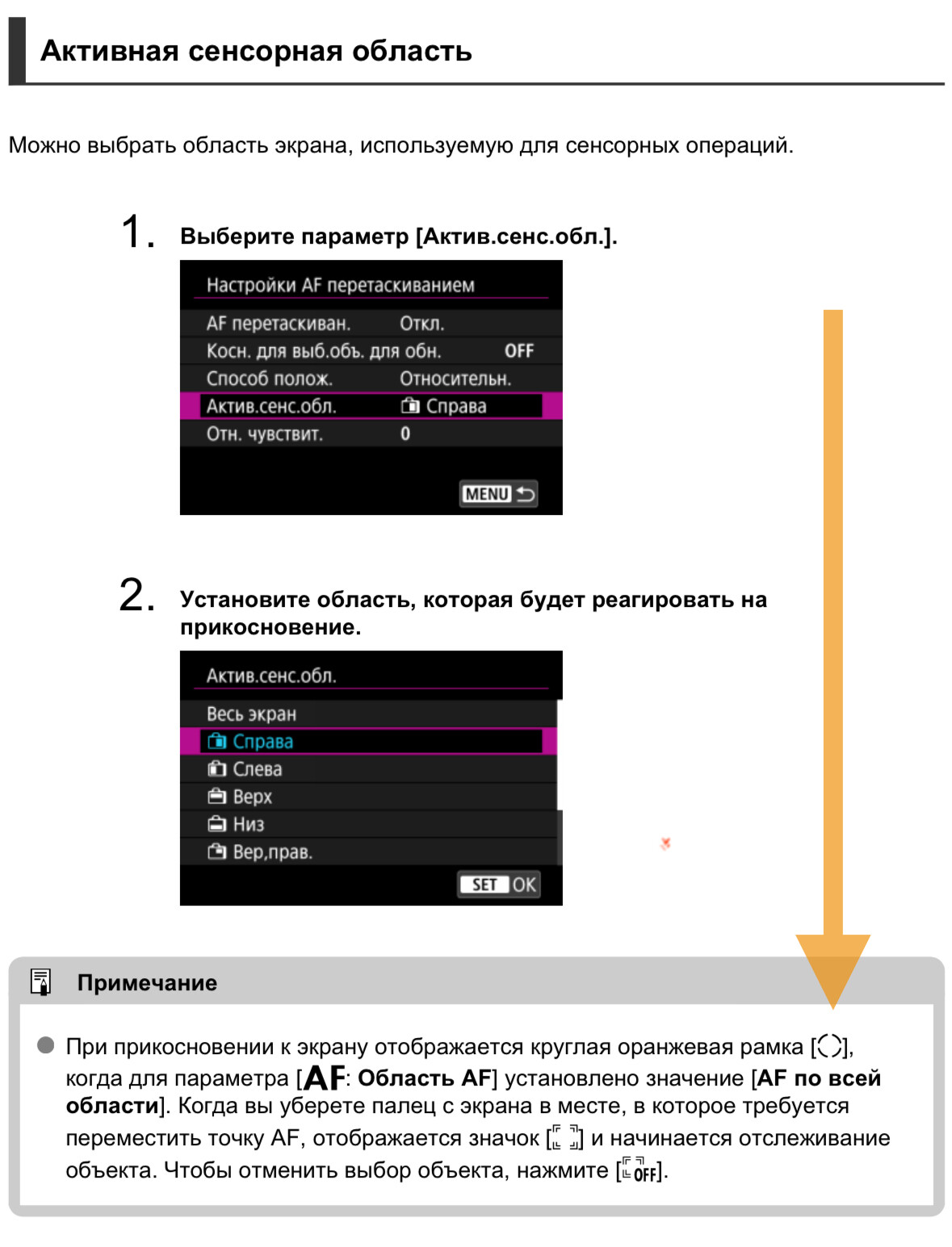

Я так понял, речь об этом:
RE[dimanes]:
от:dimanes
А, вон вы о чём. Но gordiza же спрашивал про значок "в районе ISO". А оранжевый "прицел" фокуса по всему экрану летает.
Наверное, правильный ответ дал Gallfromtyumen.
ps: В англоязычном маньюале это страница 485, к слову говоря. Неплохо так место экономится на английском - на сотню страниц, наверное, короче.
