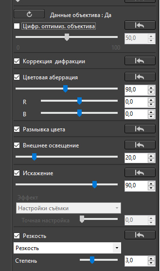

Да, на него действительно нет цифровых данных коррекции настолько он древний. Но зато есть коррекция прочих аберраций. Вы их можете корректировать руками отключив цифровую оптимизацию
А птичка у графы «искажение» убавляет искажение объектива или добавляет его?
RE[Nevelichka]:
от: Nevelichka
Изменяет. Это геометрия. Выставляете по вкусу
RE[Alex092008]:
от:Alex092008
Искажения добавляются 20% или 90% или 10%
RE[Nevelichka]:
от: Nevelichka
Убавляет, выравнивает "бочку" - если снять кирпичную стену, то на параллельных линиях будет видно
RE[modus2000]:
от: modus2000
В этом смысле да.
Я бы сказал - исправляет, добавив искажение в противоположном направлении к тому что выдал объектив

Всё перерыл в меню нашёл в чем причина.
Коррекция аберр. обьектива => цифровая оптимизация=> стояло в положении Высокая
Из-за этого и были такие тормоза с записью на флешку
