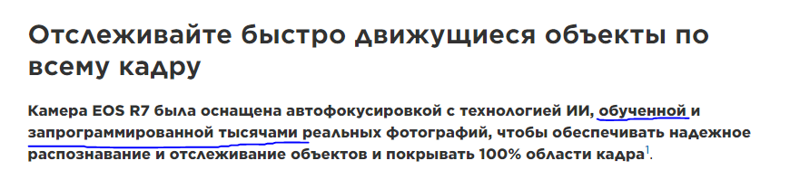

Re[Cog]:
Ну и о ИИ в камере :D
Не знаю, может большинство и не открывало описание камеры дальше первой страницы. Но никакого самообучения в камере нет и быть не может. Она уже всему обучена с завода. Кто фантазирует на тему, что его камера чему то обучается, наверное очень далек от понимания нейронных сетей и ресурсов, требуемых для их корректной работы. Кстати вы слышали, что бы в нашей камере были нейроблоки или может в технических характеристиках есть информация о нейронном сопроцессоре? :D Нет? Странно да, наверное кэнон скрывает от вас что-то или решил не хвастаться перед конкурентами... А Deep learning проводится по вашему на процессоре с потреблением около 3-5 ватт? :D Вечности не хватит.
Попробуйте скачайте нейронку и обучите её на своем в сотни раз более мощном компьютере отличать животных. Вот к слову объемы, чтобы нейронка научилась определять свинью в кадре. Модель GPU не указана, но судя по году, это что то около nvidia 3080-3090. Чуть слабее проца в нашей камере :D
Сначала мы выбрали Single Shot Detector 300х300, дающий примерную точность на старте 50%. Этот детектор смог потянуть CPU на сервере заказчика, GPU был приобретен уже позже.
Разница между центральным и графическим процессором — как минимум в скорости обработки кадра. Условно: на CPU один кадр обрабатывается 30 секунд, на GPU — секунду.
Учеба нашей нейросети была основательной. У нас ушло около 10 терабайт видеоматериалов, шесть месяцев времени, а дата-сет состоял из более 110 тысяч изображений самых различных свиней.
Даже телефонные сопроцессоры по факту на сегодняшний день ничего не могут, кроме выкачивания денег из наивных покупателей и парочки финтов, которые либо до сих пор не отполированы и работают через раз, либо имеют чисто декоративно-развлекательный характер.
Deep learning - крутая технология, но даже не мечтайте о ней в ближайшие 2-5 лет на компактных устройствах. В лучшем случае, что сегодня мы можем иметь, это обновление алгоритмов через прошивку, в которой уже все рассчитано на серьезном оборудование. И ВООООМОЖНО, чисто гипотетически, canon действительно будет нас радовать повышением стабильности работы AF по объектам с прошивками.

Я изучил. https://www.canon.uz/cameras/eos-r7/autofocus-and-dual-pixel-raw-mode/
Еще изучил что такое глубинное изучение (ИИ с глубинным обучением, написано в инструкциях и статьях). В википедии. Там, как ни странно, максимально доходчиво написано как оно происходит. А происходит оно на основе повторения пройденного. И вам нужно искать не Нейронные сети, а Глубинные нейронные сети. Т.е. ИИ процессора уже обучен и на основе имеющихся шаблонов и алгоритмов умеет моделировать и запоминать несколько вариантов действий. А какой из них верен, вы можете подсказывать. Для этого метода не требуются значительные мощности процессора, но требуется большое количество корректирующих вводных данных. Если уж совсем просто и относительно съемки на R7, то. Имеются несколько тысяч шаблонов лиц, алгоритм при съемке пытается корректировать их, но в процессе не хватает данных. При тапе на лицо, алгоритм вносит изменения в шаблон и определяет правильные коэффициенты, которые вносят коррективы и начинают правильно обрабатывать данные. Таким образом происходит обучение (для этого нужно некоторое время, у нас же не суперкомпьютер) и в следующий раз учтенные данные будут использоваться алгоритмом для дальнейшего развития. При этом данный метод обучения использует как "самостоятельное изучение", так и "изучение с учителем". ИИ камеры выбирает диапазон шаблонов для конкретного случая и запоминает его. Алгоритм Deep Lerning следящей автофокусировки встроен в программное обеспечение камеры.
А т.к. лица и освещение всегда разные, то для ускорения обучения ИИ, нужно предоставлять ему максимально возможное количество данных с разным освещением, лицами и движениями, для внесения новых данных в уже готовые шаблоны. https://www.tadviser.ru/index.php/%D0%9D%D0%BE%D0%B2%D0%BE%D1%81%D1%82%D0%B8:%D0%9A%D0%B0%D0%BA_%D0%B8%D1%81%D0%BA%D1%83%D1%81%D1%81%D1%82%D0%B2%D0%B5%D0%BD%D0%BD%D1%8B%D0%B9_%D0%B8%D0%BD%D1%82%D0%B5%D0%BB%D0%BB%D0%B5%D0%BA%D1%82_%D0%BF%D1%80%D0%B8%D0%BC%D0%B5%D0%BD%D1%8F%D0%B5%D1%82%D1%81%D1%8F_%D0%B2_%D1%84%D0%BE%D1%82%D0%BE%D0%B3%D1%80%D0%B0%D1%84%D0%B8%D1%87%D0%B5%D1%81%D0%BA%D0%BE%D0%B9_%D1%81%D1%80%D0%B5%D0%B4%D0%B5
Re[fnatik]:
Чем больше вы снимаете в режиме AI SERVO (в нашей камере просто SERVO), тем лучше ваша камера будет фокусироваться. Вы можете даже снимок не делать, а включить камеру и полунажимать спуск. Или тапать по экрану, если фокус гуляет.
