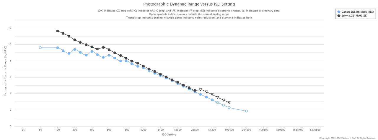

И если охота кому-то по каждой фото шумодавом кататься ... - ну велкам на сони
Открою вам большую тайну - в подавляющем большинстве RAW-конверторов шумодав включён по умолчанию, а в Canon EOS R6 mark II, если судить по данным графикам, шумодав проходится по RAW-у от ISO 100 до 1300 ещё в камере.

от: Kuban4
Даже при отключенных шумодавах? Очень странно. Откуда такие сведения?

Нет, я просто работаю с разными RAW-конверторами. Если вы откроете фото в любом популярном RAW-конверторе и перейдёте на вкладку с шумоподавлением, то увидите, что "шумодав" включен.
от: howo
Вы на график посмотрите - там всё предельно ясно показано. У Canon EOS R6 и R5 не отключаемые шумодавы в камере работают примерно также, а у Canon EOS R3 шумодав действует во всём диапазоне ISO.

от: Anatom
Извините, а где тут разница в больше стопа?
Я по графику вижу максимум - 2/3 стопа, в среднем - полстопа, иногда - треть.
Какие-то другие правила чтения графика тут?
Да, согласен, шаг-то тут 1/3 ступени, затупил. Именно 1/3 или чуть больше разница. И да, тогда при ресайзе до одного размера будет примерно одинаково. Все сходится, все логично)

как эти графики могут помочь или помешать сделать классное фото?
Эти графики могут помочь выбрать камеру. Из них видно, в каких условиях какая будет лучше. А также учитывать особенности своей камеры при съемке. Например, что на ИСО400 шума меньше, чем на ИСО320 - очень даже полезная для работы инфа.

от:MaMoHTuK
Вот на этом:
Разница видно, что БОЛЬШЕ ступени. Никакая нормализация с 32 до 24 Мпкс не убьет ступень разницы.
Этот график, кстати, подтверждает мои слова касаемо шума 7-4, озвученные по выводам с сэмплов на dpreview, а также, что шумы и ДД даже на высоких ИСО - это не совсем одно и то же.
этот график для одного сенселя - там же написано что "they are not adjusted for gain or area." - и нормализация все прекрасно убивает ... ибо
у сигнала = S1 + S1 (оно складывается), а у шума слава богу = SQRT ( N1^2 + N2^2 ) ... для простоты понимания = сложение 4 сенселей в один (2х2->1) увеличивает S/N в два раза = на 1 стоп...
спорить с этим бесполезно...

Re[deejjjaaaa]:
от:deejjjaaaa
Все это прекрасно понимаю, основы объяснять излишне. Коллега уже ткнул, что шаг шкалы 1/3 (я с чего решил, что ступень), при таком раскладе все складывается как вы и писали. Сори, что внес смуту.
Re[deejjjaaaa]:
от: deejjjaaaa
если шумодав отключить ( например R6-II в режиме элетронного затвора ) то король голый
Это крайне некорректно. в электронном затворе RAW 12 бит, что тоже ограничивает ДД. Да и с точки зрения здравого смысла у R6 ДД ни низких ИСО ДД ну вот точно не такой как у 6Д2 (а из вашего последнего графика следует именно это).

Re[AntonBelyi]:
от: AntonBelyi
Вообще теория о том, что с механическим затвором Кенон применяет внутренний шумодав а с электронным нет, строится на какой логике?
Это не теория, а факт. На сколько я понял из описания методик замеров ДД и шумов, смотрят на гистограмму RAW-а. В Canon EOS R6 гистограмма RAW-а в диапазоне ISO 100-1300 имеет пропуски строк, что свидетельствует о 100% использовании шумодава. В гистограмме RAW отR5 пропуски видны с ISO 100 до 636, а в R3 - во всём диапазоне чувствительности.
Но я бы не стал делать из этого факта серьёзных выводов о возможностях матриц фирмы Canon. Если смотреть сравнительные картинки камер с матрицами от сони и Кэнон на "dpreview.com", то принципиальной разницы в детализации картинки не видно, то есть, шумодав работает довольно эффективно и по факту мало заметно или вообще не заметно. Плюс, большинство фотографов используют по умолчанию очень мощные шумодавы в RAW-конверторах, у в ус не дуют...
Re[Kuban4]:
от:Kuban4
А в каком именно графике и в каком месте видно прохождение шумодава?
от: Kuban4
Как эти пропуски выглядят на графиках выше? В чем принципиальная разница графика Р6-2 с приведенным там же а7м4?
И как это объясняет факт не применения шумодава при электронном затворе?
