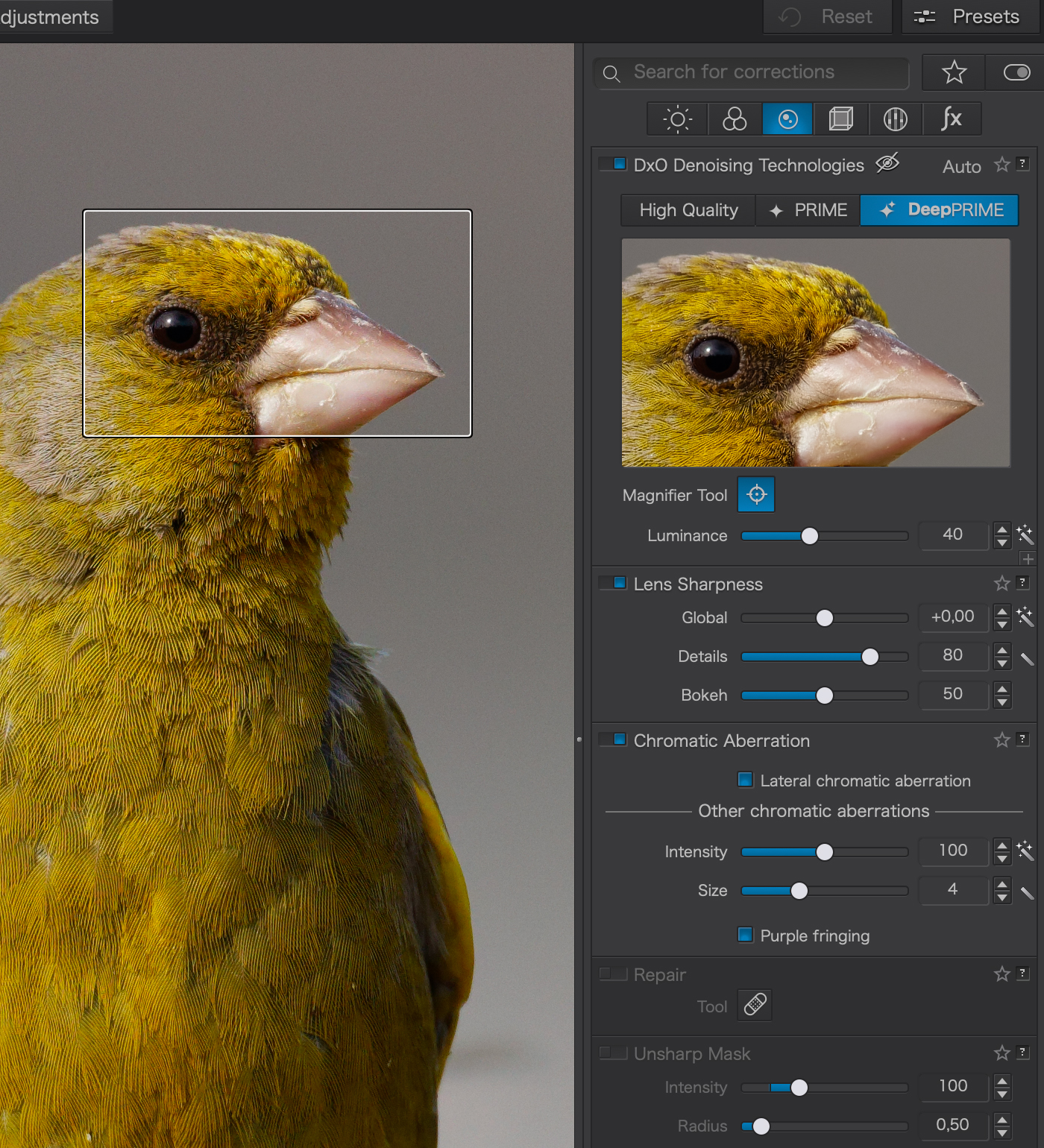

Предустановок по шумам там нет, есть выбор алгоритма, и несколько ползунков:

Увы, в отличие от Topaz, DXO дает два единственных пресета (Prime и DeepPrime) без возможности какого-либо управления. Поэтому эти два шумодавп не заменяют друг друга — первый лучше справляется с мелким равномерным шумом, второй отлично давит крупные пятна.
Ещё один важный момент — DXO работает только с RAW-файлами и как отдельная программа, Topaz же полноценно встраивается как фильтр в PS со всеми вытекающими плюшками. Для пакетной обработки удобнее не Photolab (по сути полноценный RAW-проявщик по типу ACR), а намного более спартанский Pure RAW (заточен исключительно на борьбу с шумами).
Это не совсем так. Презета три, только это не презеты, а алгоритмы, самый новый — DeepPrime. Управление видно на скриншоте. Topaz работает хуже, проводил кучу экспериментов, результат — неудовлетворительный (постоянно генерирует артефакты).
Разумеется, если при каком-то обновлении Topaz станет лучше, то буду с удовольствием использовать его. Пока не встречал примера, где он отработал бы лучше.
Соглашусь с тем, что Pure Raw прямо очень спартанский и не позволяет получить результат как в PL во многих сюжетах.
Ну пусть будут алгоритмы с без настроек :D Суть от этого не меняется, шумодав в DXO "какой положили".
от: Ian Zakharov
Topaz DeNoize как минимум лучше тем, что работает как один из фильтров фотошопа. Ему совершено по барабану что вы подкидываете ему в качестве источника. Насчет артефактов - они есть, когда используется неподходящий алгоритм (а их там 5) с абы какими настройками. Всегда получилось добиться нужного эффекта, используя соотвествующие материалу настройки. Но это мой опыт с текущей версией 3.7.0 (лицензия).
На крупных пятнах цветового шума Топаз пасует, факт. Он лучше отрабатывает "песок" и, кстати, неплохо сам давит артефакты типа перешарпа.
от: Ian Zakharov
Он давит шум абсолютно также, просто не умеет во всякие экспозиции, балансы белого и прочие атрибуты полноценного проявщика. Которые в PhotoLab, прямо скажем, не поражают своей утонченностью и разнообразием (уж точно не в сравнении с ACR). Зато в PureRAW очень удобно прогонять большие батчи равок, которым требуется первичная чистка от шума.
Одна из довольно спорных особенностей DXO – это перегон исходного RAW в DNG. Который, хоть и задумывался как универсальный "фото-сырец", по факту содержит уже частично преобразованные данные. Один из аспектов такого преобразования – вшитый намертво цветовой профиль от DXO, весьма сомнительного качества... На каких-то сюжетах разница почти незаметна, но в случае зашумленных высоким ISO равок результат может быть неоднозначный.
