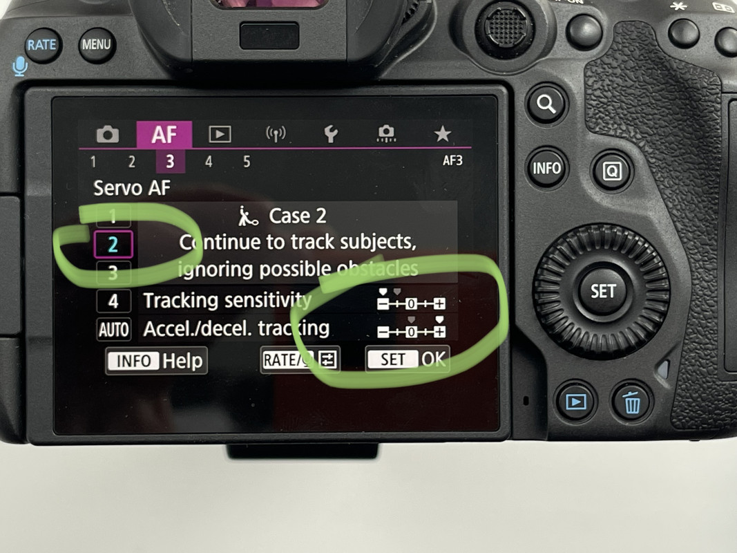

Ну я может круто загнул. На самом деле вот пример - идет на тебя чел или не идет. Но он то волосы поправит, то ещё что-то. Я снимаю с фокусом по глазам и режим h+ на электронном затворе. Днем. Выдержка очень маленькая. Объектив 28-70. И на фото вижу, что не все кадры резкие. Когда на месте то ощущение, что это я камерой трясу. А если человек идёт, то если зажимаю кнопку - первые в фокусе, потом нет. Приходится периодически жать. Может что-то не так делаю?
Re[witalya79]:
Попробуйте так
И обновите прошивку до 1.4
Re[witalya79]:
от:witalya79
Ну я может круто загнул. На самом деле вот пример - идет на тебя чел или не идет. Но он то волосы поправит, то ещё что-то. Я снимаю с фокусом по глазам и режим h+ на электронном затворе. Днем. Выдержка очень маленькая. Объектив 28-70. И на фото вижу, что не все кадры резкие. Когда на месте то ощущение, что это я камерой трясу. А если человек идёт, то если зажимаю кнопку - первые в фокусе, потом нет. Приходится периодически жать. Может что-то не так делаю?Подробнее
для чистоты серии я отключаю стаб. при таких условиях он не нужен. а элемент случайности вносит. на телевиках он отрабатывает более предсказуемо.
