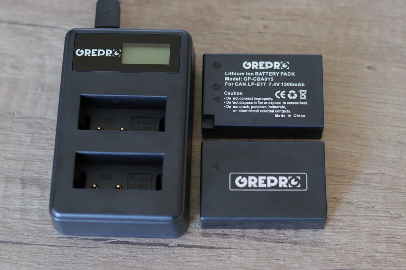

Вчера из Китая получил батареи аналог LP-E17
Заявленая ёмкость 13000mAh.Заряжаются только зарядником котрый идёт в комплекте.Кеноновский родной АКБ тоже можно заряжать этим зарядником.
Пробовал вставлять эту батарею в кеноновский родной зарядник молчит полностью ни одна лампочка не светится.
В камере меню информация о батарее показывает DR-E18

Re[Jri]:
от: JriКеноновский аккумулятор на 7.2В не стоит совать в китайский зарядник. Обратите внимание, китайский аккум на номинальное напряжение 7.4 . Литиевые аккумуляторы очень чувствительны к перезаряду, есть шанс родные досрочно замучить. Я проводил опыты с зарядкой и аккумуляторами PALO тоже на 7.4В. Правда ёмкость у них была "всего лишь" 2000 мА-ч. Умная китайская зарядка на полностью заряженной кенановской батарее показывает лишь 88%. Она точно родную батарею перезарядит. Родная зарядка у кенона для LP-E17 тоже не отличается сообразительностью, она будет заряжать китайский аккумулятор, если он будет разряжен сильнее, но, естественно, недозарядит его. Иное дело с LP-E6. Его умная кенановская зарядка прекращает заряд не по достижении заданного напряжения (8.5В у кенана, 8.7В у китайцев), а по прекращению роста напряжения на аккумуляторе под током. Она зарядила и китайский эрзац до 100 китайских процентов.
Re[Ekafot]:
Родной АКБ при наличии кеноновского зарядника я вобщем то и не собирался заряжать чем то другим.Просто зафиксировал факт заряд на китайском заряднике идёт и если возникнет какая-то крайняя необходимость то можно.
Re[Ekafot]:
от:Ekafot
а по прекращению роста напряжения на аккумуляторе под током. Она зарядила и китайский эрзац до 100 китайских процентов.Подробнее
тут скорее банальная физика и химия.
Литий-ион имеет рабочее напряжение 3,6В(при 50% заряда), максимальное 4,2В. Литий-полимер 3,7В/4,3В вроде бы. Так вот, умная зарядка Imax Sky RC B6(есть такой китайчонок который все считают очень хорошей зарядкой, лично я тоже :) ) заряжает ЛитийИон до 4,1В. У кенона в акумах стоят два пальчика 18490(если не путаю, короче немного укороченые 18650) Литий Ионные. Следовательно их желательно заряжать до 4,1*2=8,2В. Выше можно, но не выше 8,4В.
Кстати пробовал разряжать LP-E6N китайские через аймакс - зарядник чего-то не признает батарейки. Походу контроллер в акумах чего-то ждет еще. Или ток разряда ему не нравится или по служебным контактам еще что-то должно идти.
P.S. Автор поста о китайских акумах описался -там емкость 1300мАч. Нормальная емкость, верю в нее. А вот в 2000мАч у ваших китайцев уже немного с трудом верю. Лучшие панасоники 18650 имеюь 3400мАч. А тут батарейки в полтора-два раза короче стоят в кеноновских батареях.
