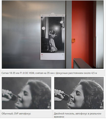

Вот что вы пишите, и я вам на это заявление отвечал. Что значит "не страшен бэк/фронт фокус при использовании ДП?
Если на объективе есть бэк/фронт, его надо устранять, дуал пикселем программно это не компенсируется,, что вы хотели сказать фразой "не страшны"?
Почему на объективе? Проблемы запросто могут начаться и на камере.
Я не понял смысла в "программно не компенсируются" и при чём тут DPP? Речь о правке фокусировке на компьютере? я такого ничего не говорил и не предлагал.
Ведь всё давно уже померяно, проверено и громко но выверенно рассказано:
https://www.dpreview.com/reviews/canon-eos-70d/12
Re[Superka]:
от:Superka
Я вынужден в третий раз задать вам один и тот же вопрос; Вы открывали рав снимок с дуалпиксель камеры? DPP единственный рав редактор, имеющий поддержку работы с технологией дуалпиксель.
Позвольте еще раз задать вопрос; "Вы открывали рав файлы с дуалпиксельной камеры в DPP?

Вы для начала читать внимательно научитесь, потом выждите момент для попытки осознания.
я дал предельно авторитететную ссылку на детальный обзор реальной работы автофокуса Dual Pixel на примере Canon 70D, у которого тоже нету Dual Pixel RAW.
Наглядно показано, что с DUAL PIXEL никаких фронт-бэкфокусов быть не может.

Этот ваш ошибочный вывод из статьи, возможно связанный с недостаточным знанием английского языка или просто неспособностью делать логические выводы.
Наличие DP AF на dslr не может исключать возникновение фр. бк. фокуса по определению.

Какому еще определению? Вы хоть эти фразеологизмы вставляей по назначению. О каком определении Вы говорите.
там рассмотрено два объектива с заведомо проблемной (по обычным фазовым датчикам) фокусировкой на их экземпляре 70Д. По Дуал Пикселю автофокусировка была точной, независимо от внесенных в камеру корекций фокусировки "проблемного" объектива.
Технология DUAL Pixel это фазовый замер (дополнительными пикселями) на самом сенсоре, так что никуда фокус не потеряется.
У меня с английским всё вполне хорошо.

В той же статье на дп.ревью вполне себе говорится о реальном использовании и том когда он очень помогает, а когда особой разницы нет.
Уже с довольно давних времён на зеркалках появился контрастный автофокус, который реально, особенно поначалу, был тормозной, но его необходимость совершенно очевидна для любого снимающего, например - пейзажи (включая городские). От того что контрастный автофокус есть в Никоне Д810 и 5Дс они не стали "беззеркалкой" "телефоном"? По-Вашей "логике", видимо, стали.
Дуал-пиксель даёт те же преимущества что и контрастный, но без его медлительности и елозения. Хочешь - пользуешься для критического фокуса, хочешь - не пользуешься, потому как полно (даже большинство) сценариев у большинства любетелей да и профессионалов не требуют такой абсолютной точности фокусировки.
