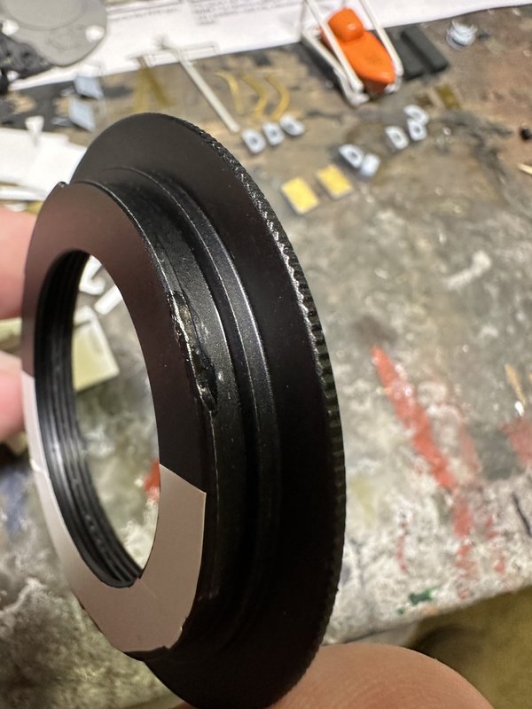

Теперь по эксперименту с "обрезанием": подрезал лепесток (на 5 мм, чтоб не доставал до микрика) баронета на переходнике, который двигает этот переключатель при установке объектива и все заработало:)
Мыслю так: пока этот микрик не поднят вверх, камера не проверяет наличие объектива, а просто шлепает затвором с установленной выдержкой (ибо она это делает и без объектива совсем и с заглушкой). Как только этот микрик поднят вверх установленным объективом, камера начинает искать обьектив контактами, не находит его и выдает ошибку.
Поэтому Ваша подсказка с этим переключателем сработала! Спасибо! И мой вывод о подрезании лепестка оказался верный:) Но без Вас не разобрался бы!

В целом проще подобрать недоработанный переходник без чипа с коротким лепестком. Таких большинство. С длинным лепестком они должны быть с чипом.

Я изначально вообще не понимал суть проблемы! На пятаке и четвертой единице все работало, а тут нет.. Теперь суть понятна:) Поэтому конечно, с учетом сегодняшних знаний, я бы выбирал что-то с чипом или коротким лепестком без чипа. Хотя и обрезать мне проблемы не составляет.
