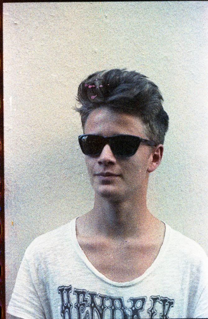

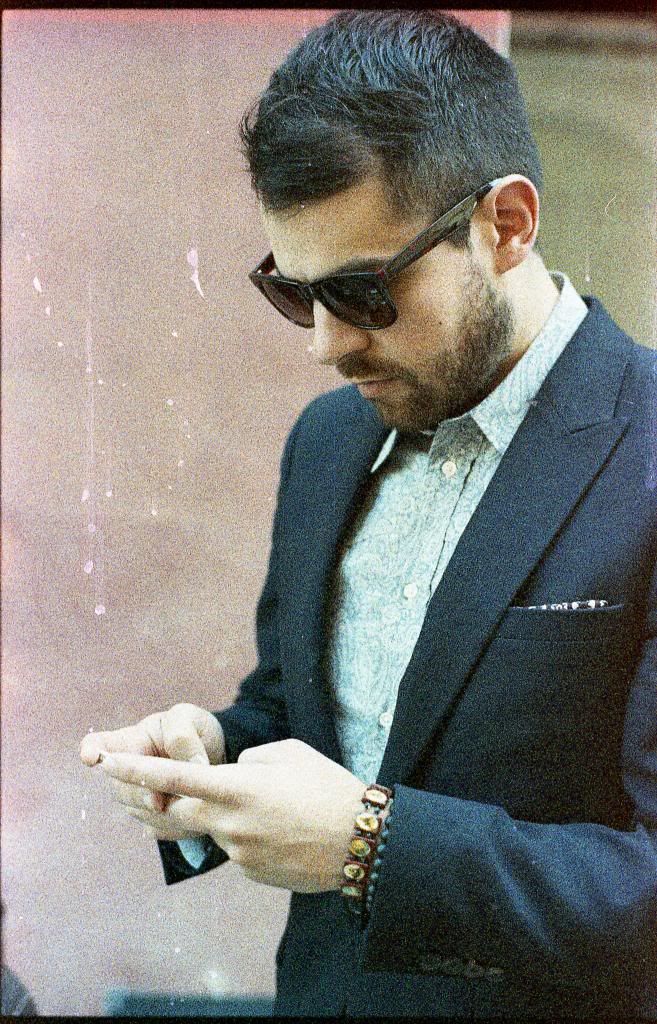

Re[Сергей Орловский]:
от: Сергей Орловский
А вы можете показать, что за пятна ?
вот эти пятна
Ну в общем вы сами видите: эти сиренево-бело-розовые пятна. (на зерно не обращайте внимание - это такая пленка).
Re[igosta]:
А зернистая она потому, что 1600 исо или потому что ей сто лет в обед ? Если второе то причина этих пятен скорее в очень большой просрочке. Не знаю как в пленку что-то попадает но причина этих пятен в том, что что-то попало на пленку до проявителя. Я на очень просроченных слайдах видел такие забавные штуки. Это конденсат или еще что-то но причина была в том, что пленка 10 летней давности. Если в таких пятнах весь ролик обратите внимание на то повторяются эти пятна на разных кадрах или нет. Еще такая штука может быть вызвана тем, что пленку намочили перед проявителем а потом вся вода не ушла и капельки остались на пленке, потом попал на пленку проявитель и в тех местах где была вода могут быть вот такие пятна.

Зернистая она потому что это пленка Adox Color Implosion. По идее это "новая" пленка, но из какой пленки она "сделана" я не знаю. Я не думаю, что эти пятна из-за просроченности пленки т.к. до этого на такой же пленке их не было.
Короче буду думать :) отсниму дешевенький кодак и порпобую проявить в этой же разведенной химии, но уже с промывкой :) там видно будет.
Огромное спасибо за советы !

Re[igosta]:
Ну как бы пасха у нас вчера была.
А на плёнке у вас ВЕРТИКАЛЬНЫЕ потёки. От чего, не знаю. Соглашусь с Орловским, что это не стабилизатор.
