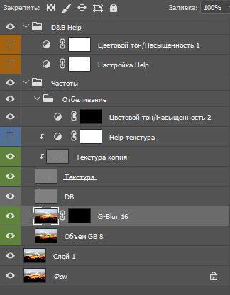

Всем привет. Пользуюсь PS CC 2017.0.1 и выше(это важно). Хочу полностью автоматизировать создание структуры слоев для ретуши портрета. Структура слоев, которую я создаю в ручную, выглядит примерно так:
В принципе создать операцию по созданию этих слоев не вызывает труда. Но! В каждом конкретном случае для разделения снимка на высокие и низкие частоты через G-Blur мы выбираем определенный радиус. Можно ли создать операцию таким образом, что бы при активации она спрашивала, какой радиус я хочу задать? Или единственный вариант создавать низкие частоты вручную, а уже потом операцией создавать высокие частоты, помощники и все остальное?

Да. В записанном экшене можно указать для каких действий требуется вызов окна с настройками. Единственное что - начальные значения будут выставлены те, которые были при записи экшена.
