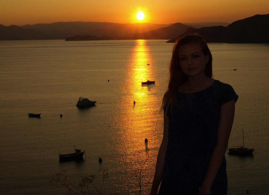

Во-первых, читайте внимательно то, на что отвечаете. Я вполне внятно написал "в крайнем случае - экспонировать так, чтобы можно было по посте сделать нормально". Это и есть тот самый случай. Поэтому все фантазии про "повернуть модель" засуньте...  куда подальше. Все мимо.
Во-вторых, подобный пример я уже приводил:
Безо всякой вспышки кадр в итоге нормальный. А у вас - мусорный. Потому что jpg.

Как же, блин, подобные сюжеты, когда модель против солнца, раньше на плёнку снимали?
Народ уже вообще отупел до предела, что знать и помнить ничего не хочет. Мол, цифра животворящая всё сделает.
RE[MaMoHTuK]:
Я такими вещами на данный момент не пользовался, возможно и стоит рассмотреть, предложенный вами вариант по ссылке имеет мощность 8 Вт, интересно, для какого расстояния до объекта такой мощности достаточно и насколько долго хватает встроенного аккумулятора, если я правильно понимаю, он несъемный, а соответственно, чтобы его перезарядить, сколько нужно времени. У вспышки есть, наверное, в этом плане некоторое преимущество - просто переустановил комплект заряженных аккумуляторов и можно дальше работать.
RE[Gantenbein]:
от: Gantenbein
Да так же и снимали. Правильно экспонировали, а потом при печати (если надо - масками) вытягивали тени и света, выбором бумаги подбирали контрастность. Все в общем-то то же самое, что и сейчас - только дольше, сложнее и дороже.
от: Gantenbein
Не обобщайте. Это же вы даже на цифру не в состоянии получить ничего более черного силуэта на фоне заката.
