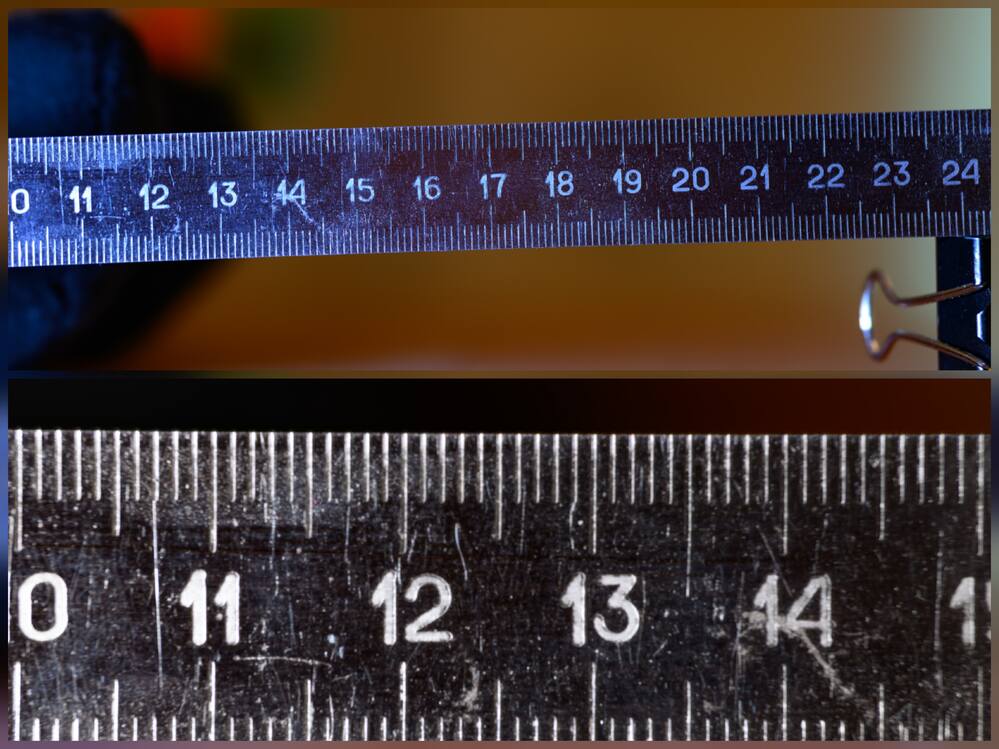

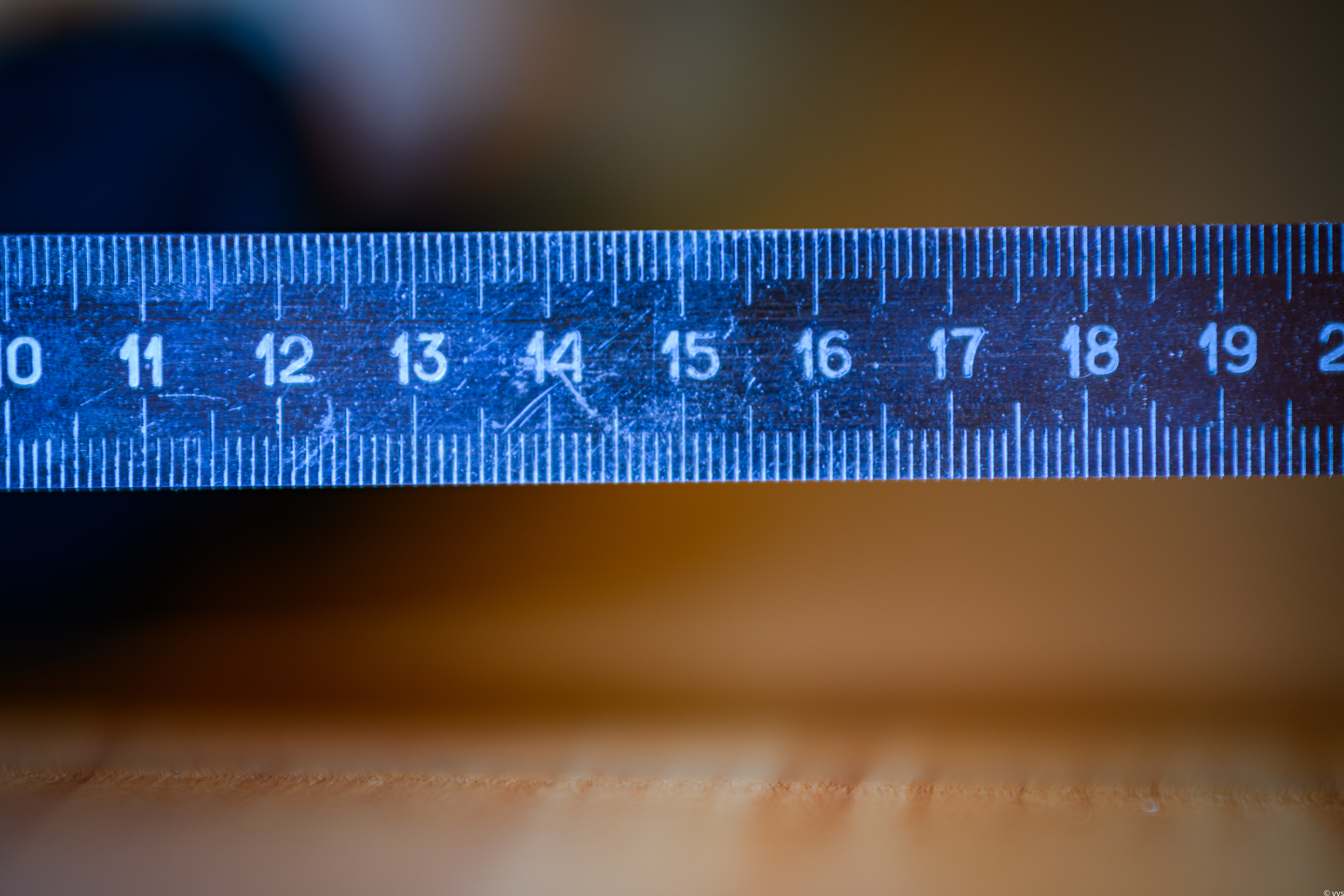

RE[Ska3o4nik]:
Пришла мне макролинза NiSi Close-Up Lens Kit NC II 77мм.
Брал для Viltrox AF 135/1.8 LAB, чтобы ходить в лес без макрообъектива.
Если просто при МДФ влазит 14,5 см (0.25х), то с NiSi — 5 см (0.72х).
Бесконечности нет. МДФ от передней линзы (NiSi) 18 см.
на Nikon Z8

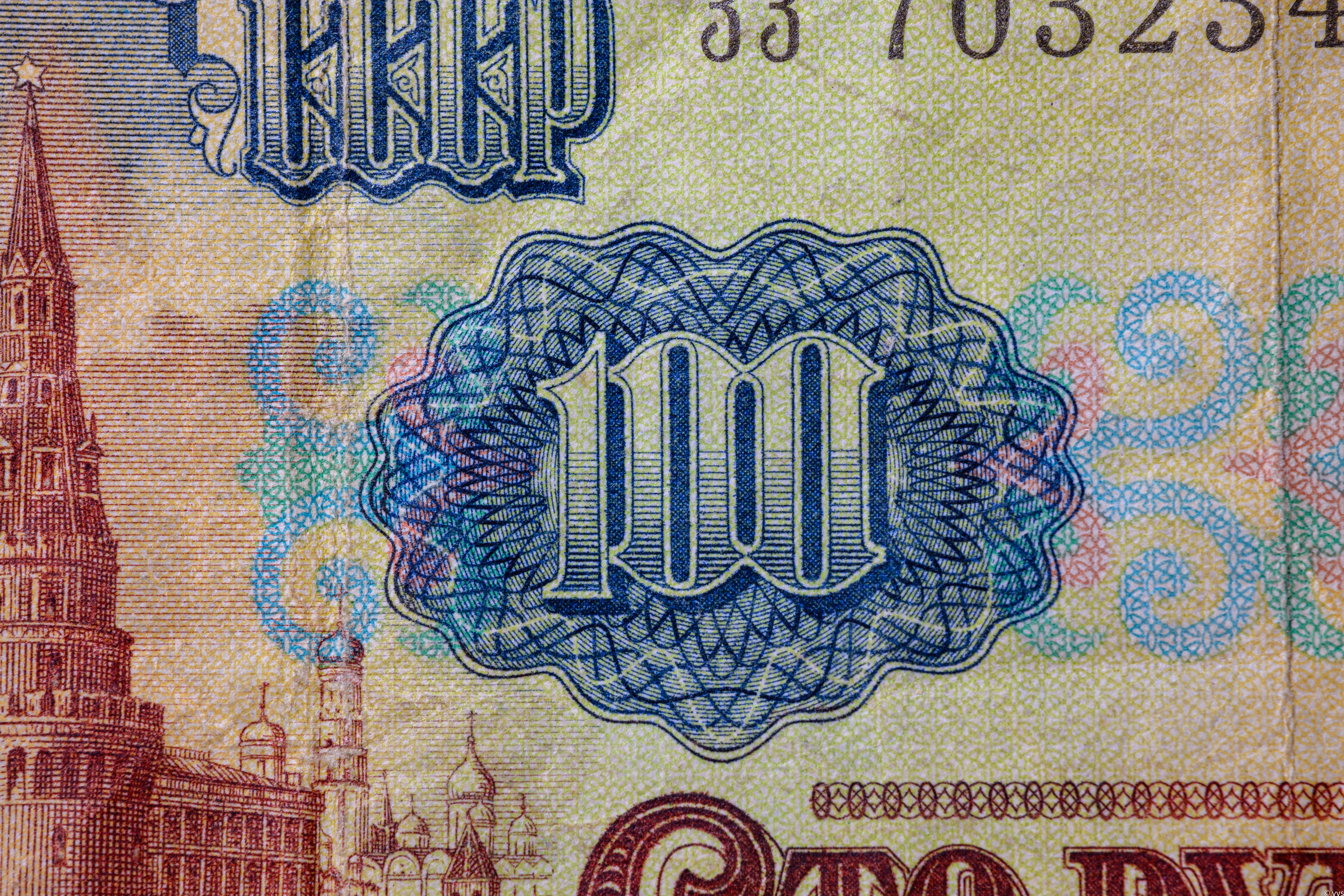

RE[Ska3o4nik]:
Получилось попробовать NiSi Close-Up Lens Kit NC II в парке.
Nikon Z8
Viltrox AF 135/1.8 LAB  + NiSi Close-Up Lens Kit NC II
