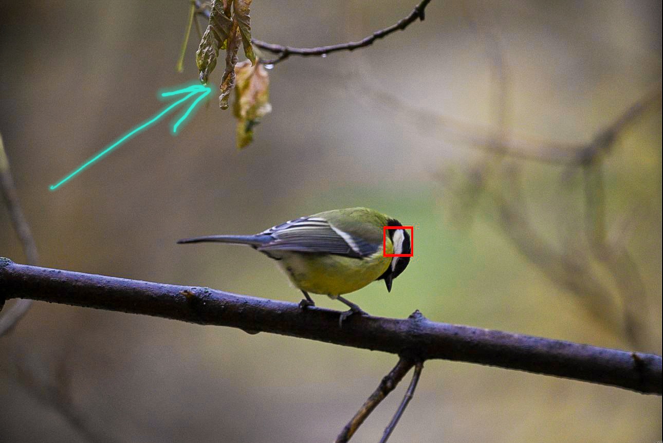

БЗК у меня 2 месяца, тренируюсь на "кошках".
Объектив для птичек Nikon 200-500 для F.
И вот сегодня заметил за ним вот такое  (красным где фокусировался, бирюза что попало... второй крупный фрагмент). Вспомнил, что на БЗК оставили подстройку бэк-фронт фокуса, поправил. На глаз стало точнее бить. Но почему то зависит от освещения ( или кажется). Не думаю что в ГРИП попало , f 5.6 метров с 4-5 . Если ставить фокусировку "Pin" , то пёрышки отлично.Ещё одно подтверждение что контраст только в "Pin". И да , 180-600 не предлагать - знаю , знаю 😄.
