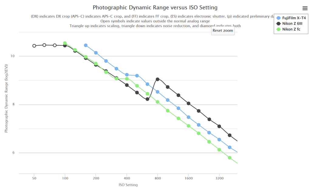

RE[Шуруп]:
Даже более любопытное сравнение ДД Z6 III, на этот раз против кроп камер Никон Zfc и Fuji T4.
Как все интересно в диапазоне ИСО 100-640. :))
RE[George_N]:
от:George_N
Билл Клаф (photonstophotos.net) опубликовал результаты измерений шума чтения и ДД Z6 III.
Еще интереснее выглядят результаты ДД в сравнении с Z5.
На ИСО 100-640 без малого стоп в пользу Z5.
https://photonstophotos.net/Charts/PDR.htm#Nikon%20Z%205,Nikon%20Z%206III
"Это успех!" (с)
А на самом деле - фигня. Причем, полная. Я глянул - самый широкий (из тех, что проверял) ДД там у Canon R8, а самый низкий - у Никон Д40 - камеры с лучшей цветопередачей во всей истории цифрографии.
