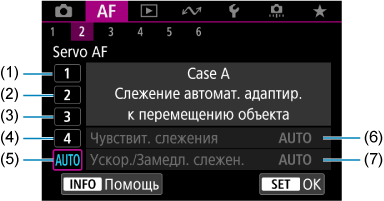

Уважаемые гуру, кто может подсказать по настройке камеры для съемки птиц.
Выставил область AF по всему кадру, Servo, Servo AF с отслеживанием всей области.
AF рыскает по кадру где угодно, но только не на птицах...
Пробовал область AF сужать, объекты для обнаружения перебирал или "Авто" или "Животные".
На людях вроде работает, а с птицами печалька...
Да, объектив rf70-200/2.8.
Понимаю что для съемки птиц не самый лучший выбор, но - то что есть)

Если я вас правильно понял и AF выходит за границы выбранной зоны, то вот эту настройку чекните, должно быть выключено:
Или не об этом речь?

Да, она включена. Серво не находит объект, вот в чем беда. Я думал что может просто птиц мелкий, не контрастный, но нет-даже на летящей вблизи цапле не фиксируется.
RE[Кузмище]:
от: Кузмище
Странно. У меня все норм. Правда у меня нет 70-200, пробовал на 100-500. Прошивка последняя? Вам бы коллаж из настроек автофокуса скинуть

Ну так кто вам сказал, что нужно АФ по всему полю выставлять? Хотите что бы фокус рыскал по всему полю? Для птиц в большинстве случаев выставляется самая маленькая точка или просто точка.

Ну так читать надо не только заголовок-я же написал что " Пробовал область AF сужать..."

Вот, кстати, обратил внимание на совет от производителя, буду пробовать:
"Чтобы ограничить AF указанной вами областью AF, задайте для параметра [Автофокуc: Servo AF с отсл. всей обл.] значение [Откл.], а для параметра [Автофокуc: Об. для обнаруж.] — значение [Нет]."

Да в общем все как на скрине от MaMoHTuK
Перебирал все варианты в "Функция АФ" и "Область АФ".
На следующей закладке тоже перепробовал разные варианты:

Сужать область это значит переключить отслеживание по всему полю на зональное отслеживание а не выбрать точку.
В ютубе полно роликов от профессиональных фотоохотников с настройкой автофокуса этой камеры для съемки птиц, у всех практически одно и тоже. Какой смысл тусовать на угад настройки автофокуса когда профи дают вам проверенные настройки для решения этой задачи?

Режим АФ по всей области подходит только для портретной съемки, для всех остальных случаев
он бесполезен. Выберите режим по центральной зоне или по точке и снимайте в нем

А что такое по вашему область AF? Именно в этом пункте меню и переключаются зоны автофокуса.
Сами же пишете что " кто вам сказал, что нужно АФ по всему полю выставлять " и я ответил что с областью AF экспериментировал и даже написал об этом в вопросе.
И да, если нет ответа, то может лучше помолчать? Так то я догадываюсь что в инете много чего есть, я задал вопрос в теме в надежде что у кого то были такие же траблы.

С оговоркой, что в портретной съемке участвует один человек.

Очень разумно конечно. Вы лучше последуете совету неизвестного рандомного форумчанина вместо того, что бы использовать давно обкатанные настройки автофокуса, которые вам советуют профессионалы в этой области.

Еще раз:
в этом пункте настроек:
я перепробовал все варианты:
Здесь тоже:
Результат неудовлетворительный.
А все гайды из ютуба, в части настроек АФ, крутятся вокруг этих настроек.
Здесь тоже:
