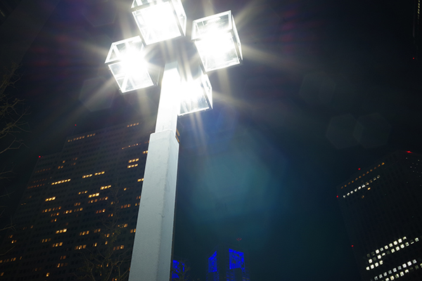

Вот фото с сайта Пентакса, старый объектив SMC:

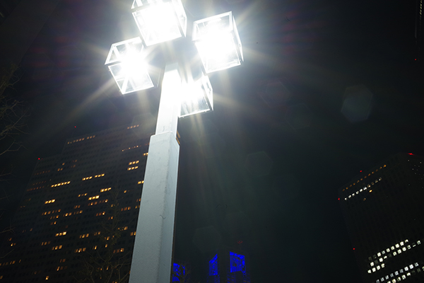

Вот фото оттуда же, объектив HD:
Надеюсь, что разница Вам понятна, она - в просветлении. Из личного опыта: не берите SMC Pentax-D FA F/2.8 100mm macro WR, ибо шняга редкостная, с хроматикой по всему полю на всех дырках.

Спасибо за ответ. Рассматриваю для съёмки пейзажа: утром-вечером-днём, ночью редко. Почему то не открывается полноразмер ваших примеров
Re[podmoskvach]:
от: podmoskvach
Да, что-то не понятно... у меня тоже не открывается... глюк какой-то... Однако, там и так хорошо всё видно. Но я перевыложу картинки всё-же.
Re[podmoskvach]:
Люди пишут, что этот сайт глючит. Значит, переедем на другой.
