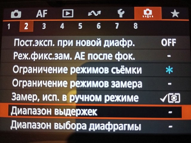

Доброго вечера! есть такой вопрос как на Р3 поставить выдержку более 10 секунд?
Режим Bulb на диске с выбором режимов съёмки. Также в режиме М есть ограничение до 30сек., далее только режим bulb

Режим М не дает ставить такую выдержку, что было странным для меня
Затвор механический выбран у вас?
RE[feog]:
Странно. Только что проверил, в режиме М до 30 сек дает выдержку ставить. Кстати, в любом режиме затвора.

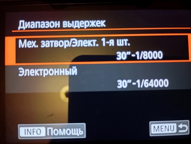

Попробуйте посмотреть, не выставлено ли у Вас ограничение по длительности затвора. "Диапазон выдержек" - вторая страница оранжевой вкладки в меню

Проверил ограничение там от 30 секунд, в М режиме больше 1/50 не могу поставить, В режиме Av поставил F13? ISO 200 выдержка получилась 8 сек, странно, а на М не ставит????

RE[feog]:
Смахивает на установленное ограничение.

RE[feog]:
В меню ограничений "Диапазон выдержек", указать с 30 сек. до 1/8000
Оранжевое меню, вторая вкладка, низ, предпоследний пункт.
