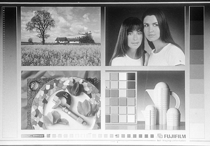

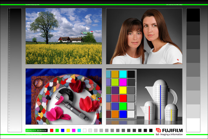

По вашим фото и описанию (нужно меньшую чувстительность при съемке) обычная аэрофото, такая же как тасма тип 25,
Можете снять цветную шкалу, прямо с монитора, посмотреть чувствительность цветную.

Насчет шкалы - сниму как-нибудь, но на узкарь, для 120-й жаль кадр тратить.

В качестве напоминалки, если не путаю илфорд дешевка пан 100

Но цветную шкалу сниму на следующую пленку, самому интересно.
