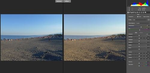

у вас всего-лишь сдвиг бб в холодные тона, заметный, но не катастрофический, зато екзиф утверждает, что в камере есть ПОДСТРОЙКА ББ, можно попробовать использовать её, уведя авто бб в более тёплые тона,
Re[mishaz2]:
за 5 сек поправил бб пипеткой, но правильнее получать его правильным сразу из камеры, т.к. камера работает с сырыми данными, а фоторедактор с пожатым жпегом, манипуляции не прибавляют качества

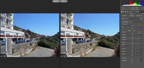

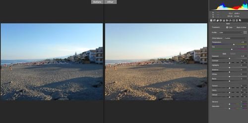

Серо-сиреневый, как Вы выразились, песок - либо результат просмотра на экране со сбитой калибровкой / не калиброванном, либо результат общего восприятия снимка.
Есть некоторая, скажем так, общая "холодность" оттенка снимка, но не критичная.
Для справки: у большинства камер (и зеркалок в том числе) есть такая особенность, как небольшое тонирование получаемого снимка. Не так давно в ветке рассматривали Фудж - так там мадженты "налили" производители. Для кенонов характерен несколько более зеленовато-желтый тон, для никонов - прохладный, немного в синеву.
Бывает и так, что это не решить простым выставлением ББ в ФШ.
Однако в Вашем случае это возможно (исходя из предоставленных на рассмотрение фото).
Если есть объект, цвет которого изначально белый (к примеру, лежак) или серый / черный, - корректируем за один щелчок пипеткой по теневой стороне, где нет рефлексов от ярких / насыщенных объектов. Если такого объекта нет - корректируем вручную, опираясь зрительно на объект, цвет которого достоверно известен.
В упрощенном виде (а то уйду в дебри колористики и т.п. ): ББ корректируется двумя движками (теплота + оттенок), а передача и восприятие цвета зависят от экспозиции и контрастности снимка в целом и его элементов по отдельности.

для примера:
ПС: а вообще Никоны хороши для пейзажей.

Sur l'air, здравствуйте! Для моего восприятия это критичная синева. При ручной регулировки ББ снимки получаются отличными, но по привычке снимал с АББ. Спасибо за подсказку, это в Lightroom делали? Но такие результаты получаются в ФШ при цветокоррекции... Вы добавили жёлтый и немного красного: зелёные деревья стали желтыми, небо надо править, а в тенях появилась краснота. Я добавляю жёлтый и немного зелёного, вроде неплохо, но в тенях зелень. Вот мне и хочется, чтобы Вы ушли в дебри колористики.
