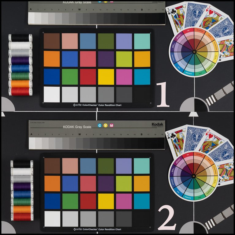

Колористам - на какой картинке цвет более "точен"
Не ради драки, но пользы для.
С DPrev взяты два сырца, с двух разных камер, открыты ACR (Adobe Color), вырезаны части наиболее показательные и приведены к общему размеру.
На какой картинке по Вашему мнению, наиболее точно переданы цвета?
Водители разницу и в чем?
И какой отдали бы предпочтение.

Наиболее точно по сравнению, простите, С ЧЕМ? Обычно, когда речь идёт о точности, даётся некая информация о некоем оригинале, с которым и надо сравнивать. Вы же просите сравнить, но совершенно не даёте ни какой инфы о том, с чем сравнивать. Выложите хотя бы текстовый файлик с эталонными значениями плашек, тогда и будет смысл чего-то сравнивать.

что мешает пипеткой замерить с этих двух картинок цвета и потом понять от эталонных значений из инета по цветам (какие цифры присваиваются цветам из пипетки)?
как по мне нижняя картинка по правильнее так как на верхней вижу не красный цвет на плашке, а малиновый слегка, больше меня не чего не смущает по цветам , хотя на верхней поверхность стола светлее чем на нижней, на чем все лежит

У меня нет эталонного оригинала, поэтому вопрос больше к колористам с неким опытом.
Хочется понять какая из этих двух (пока анонимных) камер может потенциально дать некое «эталонное» цветное изображение.

А вам не представляется, что на верхней картинке Цвета чуть «живее»? «Радостнее»?
Re[muar]:
Мне видится, что динамический диапазон первой камеры прилично шире второй. Из-за этого и будут все дальнейшие споры. Про абсолютную точность трудно сказать, а про относительную, думаю, вторая камера проигрывает в диапазоне полутонов и поэтому , как бы усредняя близко расположенные цвета, типа даёт более "чистую" и более "чёткую" картинку, но это не так. В сложных боевых условиях первая камера даст лучшие результаты.
Голосую за первую.

разве что за счет яркости заиграли цвета, на какие камеры сделанны изображения ? в exif файле увидел лишь d50 ведать никон но самого никон там не было написано, и есть какой то профиль HP creator

то вот результаты сравнения с референсными значениями
для X-Rite ColorChecker24
(Колонки A-F; Строки 1-4):
DeltaE2000 для #1 (СреднеАрифметическое)
По всем патчам: 3.48
По лучшим 90%: 3.10
По худшим 10%: 6.04
DeltaE2000 для #1 (Худшие патчи)
F4: 6.98
E2: 5.75
A1: 5.72
D1: 5.69
DeltaE2000 для #2 (СреднеАрифметическое)
По всем патчам: 4.38
По лучшим 90%: 3.90
По худшим 10%: 7.49
DeltaE2000 для #2 (Худшие патчи)
F4: 8.24
D1: 7.58
A1: 7.29
E4: 6.84
Так что 1-ая ближе к эталону, но:
- разница ничтожна;
- исходники не совсем корректны (JPG вместо TIFF, объединение в 1 файл, белый патч имеет разное значение Lightness).
И самое главное _непонятно_зачем_все_это_ ?
К практической фотосъемке это не имеет _никакого_ отношения.
Если хотите что-то для себя _практически_полезное_ из картонок,
то купите "X-Rite ColorChecker White Balance Card".
Дешевле "ColorChecker 24/Passport".
И они есть разного размера, до A4, что может оказаться заметно удобнее.

Незачем считаю в «угадайку» играть -
1-я картинка это Panasonic S1R
2- картинка Sony A7RIV
Сырец взят из http://www.dpreview.com/reviews/image-comparison
