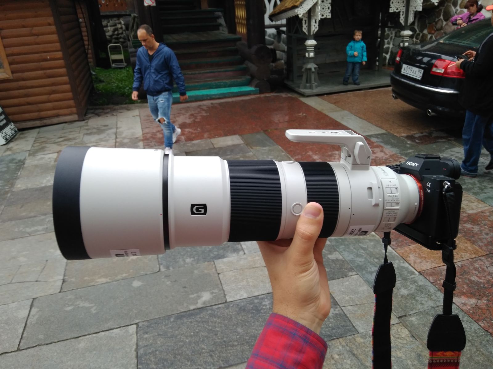

Re[NickBox]:
вот общий вид :D

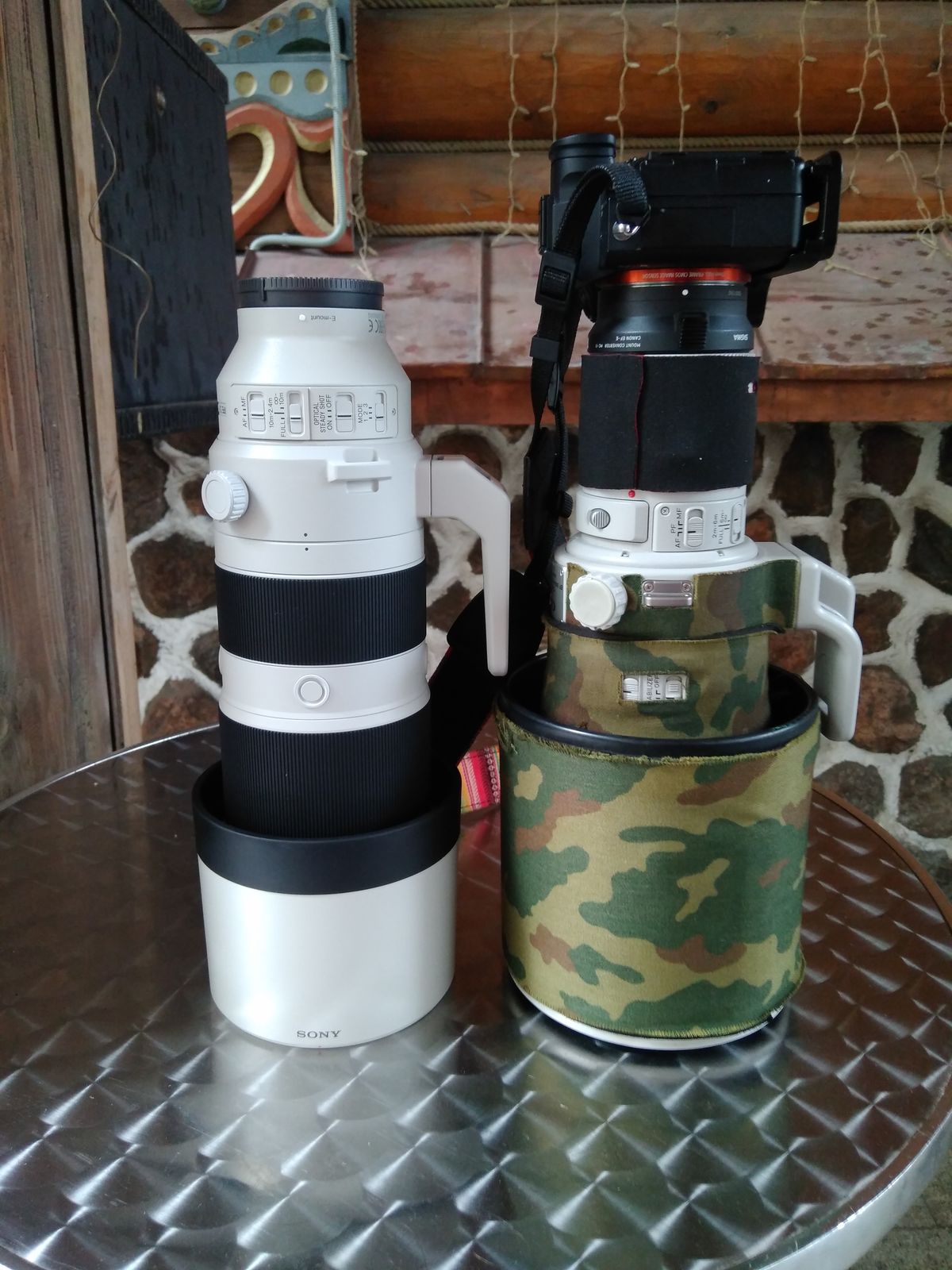

Сравнение размеров с Канон 300/2,8 + 2х конвертер

от: tap
Канон получается посветлей на 600 мм, но немного тяжелей. Конечно зум иногда удобней, например, для сафари, но оптически фикс с экстендером получше будет?

В общем так :)
Я предварительно сравнил конечно лоб в лоб с каноном 300+2,0х на одной тушке и если бы сони проиграл, то очень сомневаюсь что я взял бы его, но он как минимум не проиграл
разрешение, микроконтраст - всё отлично, особенно скорость АФ порадовала в сравнении с каноном, конвертер сильно уменьшает скорость, а здесь всё супер оказалось
внутреннее зуммирование вообще песня, эти хоботы на сигмотамронах жесть и ход кольца у сони небольшой, удобно оперативно зумить
Ф5,6 и Ф6,3 всего треть стопа разница, даже нет смысла об этом говорить, особенно при рабочем исо6400 ) а в репортаже и 12800 на свежих тушках М3
а легче канона кстати на целый килограмм ! (если канон с конвертером) это ОЧЕНЬ заметная разница
стаб тоже норм, нет жалоб )
МДФ 2,4м да хотелось бы меньше, но что есть, например у 150-600 сигмы Sports МДФ ещё больше - 2,6м
