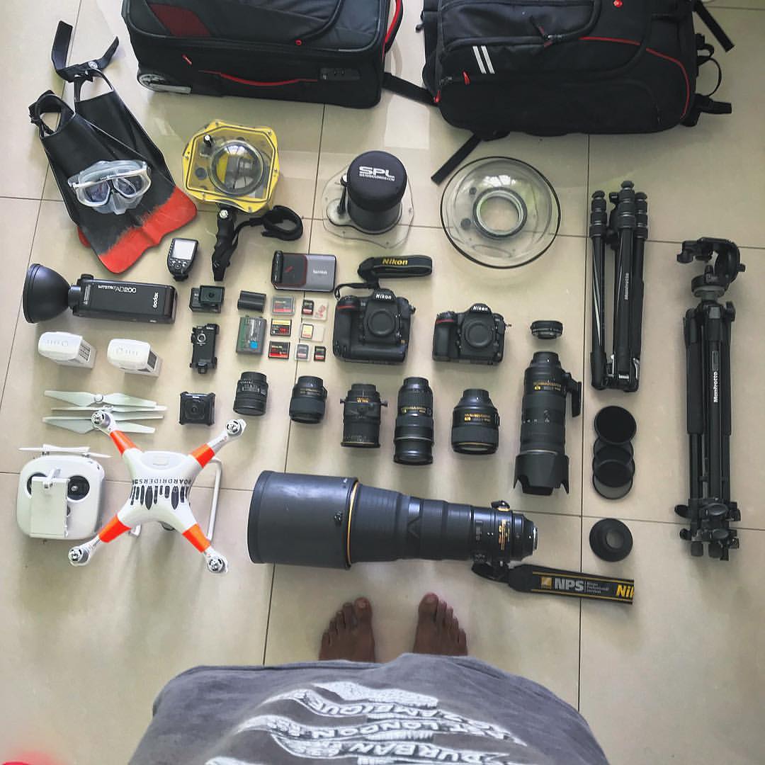

Чтобы разбавить накал страстей, поделюсь историей с "Фотофорума 2019".
На стенде Nikon выступал амбассадор бренда Кирилл Умрихин. Рассказывал об экспедиции на Командорские острова. В конце выступления отвечал на вопросы слушателей. В ответ на вопрос о том какой свет он использует ответил примерно следующее:
"Я перешел с Elinchrom на Godox. Потому что я снимаю спорт, например скейтеров. А скейтер на съемке обязательно налетит на вашу стойку со вспышкой и снесёт её. Так пусть лучше снесёт Godox, чем Elinchrom."
P.S. Нашел во вконтактике у Кирилла Умрихина фотку его "трэвел пака". AD200 слева, рядом с ластами:
P.P.S. Приношу извинения за оффтоп.

Это не оффтоп.
За цену эленхрома можно взять несколько годоксов , или менять их "как перчатки"
и потом , мне было нужно срочно , я пошел и купил (на годокс нехватало немного, хотел , но пришлось взять сетевые) , не ждал ебейно почтовые месяцы .
Сломалась - пошел и купил . Даже в день съёмки.
