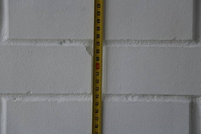

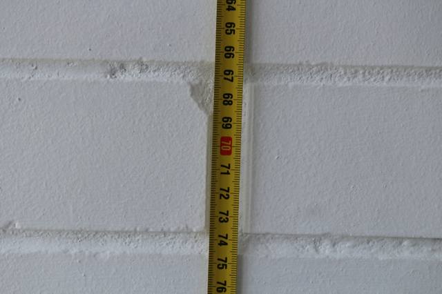

Получил, что с расстояния около 1,5-2 м (точно не помню) на фокусном расстоянии 135 мм на 18-135 в кадр помещается 178 мм по вертикали, а на 70-300 помещается всего 126 мм, То есть у 70-300 заметно уже угол зрения.
На минимальной дистанции фокусировки у зумов на длинном конце фокусное меньше заявленного.
Вот как раз сегодня тут обсуждали -
https://club.foto.ru/forum/11/739850,5#p12596779
Т.е. проверять надо на метрах пяти, а не 1.5-2.

Re[PSergy]:
от:PSergy
...70-300 IS, сравнивал с 18-135 IS STM. Получил, что с расстояния около 1,5-2 м (точно не помню) на фокусном расстоянии 135 мм на 18-135 в кадр помещается 178 мм по вертикали, а на 70-300 помещается всего 126 мм, То есть у 70-300 заметно уже угол зрения.
В этом "эксперименте" важно, чтобы расстояние до объекта съемки в обоих случаях было одинаковым и, конечно, больше МДФ (мин. дистанции фокусировки).
Если эти условия соблюдены, автофокус должен нормально срабатывать, а снимки с обоих объективов должны быть идентичными :) .

Re[PSergy]:
от:PSergy
Вот фотографии:
18-135 (фокусное расстояние 135)
70-300 (фокусное расстояние 135)
У меня только одно предположение, что такое расхождение наблюдается из-за более длинного телеобъектива (объектив получается ближе к объекту съемки). Возможно, при съемке бесконечно удаленного объекта разницы не будет.
вывод очевиден - на одном из них не 135.А возможно и на двух.Надо сверять с 135мм фиксом.
