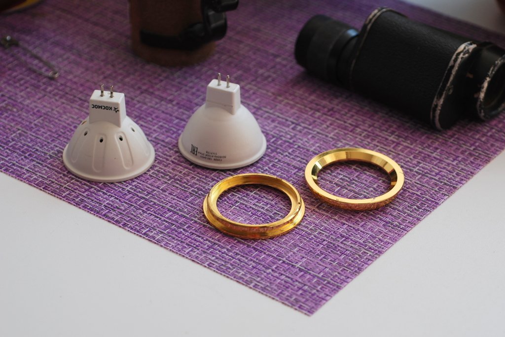

Народ, спасайте)) :D
Терпеть не могу читать инструкции...
Куда как приятнее совет знающих людей))
