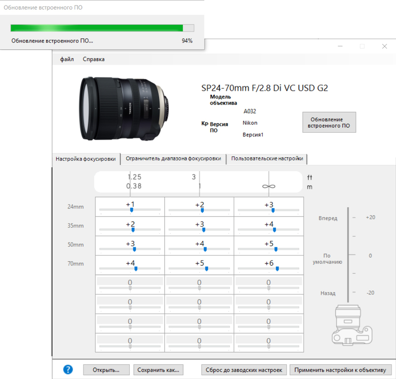

Вышла вторая версия ПО объектива. Во время прошивки не сбросил настройки на заводские, т.е. прошивал с поправками.
После прошивки все поправки пропали, как и не было. Возможно, во время прошивки настройки были автоматически сброшены.
Попробую завтра потестить без внесения бывших поправок, посмотрю, что получилось. Не понравится, - вновь внесу уже проверенные поправки.
Так было до и во время прошивки:
Так стало:
Re[BorisPor]:
Не стал ждать завтрашнего дня...
Ну, в общем-то, все подтвердилось. Во время прошивки объектива настройки были автоматом сброшены до заводских.
Поэтому вернул свои прежние поправки:
24 мм:
35мм:
50мм:
70мм:
Какие изменения были в связи с новой прошивки, пока не знаю. Фокусируется быстро, стаб также отлично работает. Все остальное узнаем на практике со временем. Надеюсь, без отрицательных сюрпризов.
