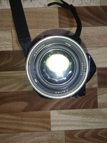

Я помню вот такой объектив и ряд других пересаживал на пентакс, также с изготовлением геликоида и прочего, даже тему создавал(давно)
