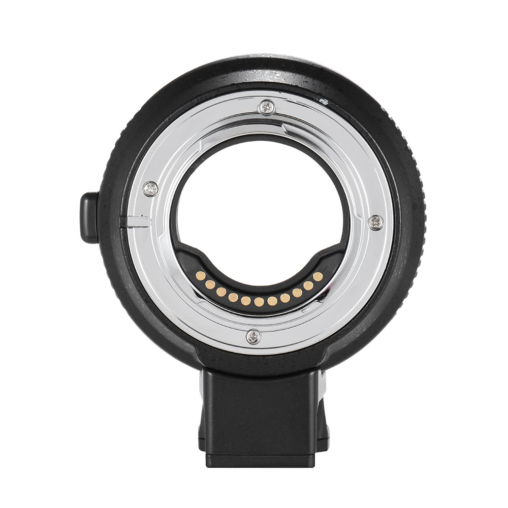

Re[Одиссей]:
от: Одиссей
"Это уже одна вода будет..." (с)
Не факт.
Жаль, что конструкция , KIPON EF-MFT AF не позволяет пользовать Olympus M.ZUIKO DIGITAL MC-14 1.4x:
Возможно Andoer EF-MFT Electronic Lens Mount позволяет (к тому же ещё и дешевле, но в Мск. их нет):
Re[Вадим 1984]:
2x TC на праймах-тромбонах еще нормально, для зумов максимум 1.4х.
У Джузы где-то выложены тесты на 7d (первом еще), там 2хТС не дает прироста детализации совсем: проще цифровой зум сделать (кропом), зато иметь АФ нормальный по скорости и точности.
А современные микры по размеру пикселя еще требовательней, чем 7d
