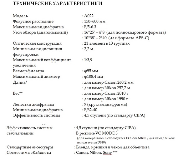

Новый SP 150-600мм F/5-6.3 Di VC USD G2 (модель A022).
Выдающийся ультра-телеобъектив с расширенными возможностями, улучшенными характеристиками и более совершенной эргономикой.
Объективы нового поколения («G2») обладают более высокой скоростью автофокусировки (AF) и улучшенной системой оптической стабилизации (VC)
Три линзы объектива с низкой дисперсией (LD) полностью компенсируют продольные и поперечные хроматические аберрации. Также улучшена оптическая конструкция объектива (21 элемент в 13 группах) и качество оптики за счет усовершенствованной технологии производства. В результате объектив обеспечивает высокое разрешение, повышенную четкость и улучшенную общую оптическую производительность.
На поверхность линз объектива нанесено покрытие eBAND (Extended Bandwidth & Angular-Dependency) с гибридной наноструктурой. В дополнение к обычным противоотражающим свойствам покрытие eBAND обеспечивает более высокий коэффициент светопропускания и значительно улучшает антиотражающие свойства, особенно падающих под углом лучей света. В сочетании с покрытием BBAR (широкополосное многослойное антибликовое покрытие) удалось уменьшить блики и ореолы до минимальных уровней.
Благодаря усовершенствованной технологии производства компании Tamron удалось сократить минимальную дистанцию фокусировки (MOD) до 2,2 м (по сравнению с 2,7 м в модели A011), что позволяет получать с помощью телеобъектива великолепные фотографии в режиме макросъемки.
Модель A022 оснащена кольцевым ультразвуковым бесшумным электродвигателем (USD) с высокой скоростью реакции и удобным управлением. Скорость автофокусировки значительно выше по сравнению с предыдущими моделями, что позволяет быстро и точно фокусироваться даже при съемке движущихся объектов. При съемке с автофокусировкой функция постоянно доступной ручной фокусировки позволяет моментально выполнять точную настройку фокуса вручную без необходимости переключения между режимами.
Эффективность оптической стабилизации (VC) в режиме VC MODE 3 эквивалентна 4,5 ступеням, в соответствии с уровнями эффективности стабилизации изображения, установленными стандартами CIPA (Camera & Imaging Products Association). Теперь в модели A022 есть три режима оптической стабилизации, и при съемке можно выбрать оптимальный режим в зависимости от условий (например, если требуется снять панораму).
VC MODE 1 — стандартный режим, предназначенный для обеспечения баланса между стабильностью изображения в видоискателе и оптической стабилизацией.
VC MODE 2 предназначен исключительно для съемки панорам.
В режиме VC MODE 3 приоритетной является стабилизация снимков, а не стабилизация изображения в видоискателе. Отдельно приобретаемая консоль TAMRON TAP-inTM позволяет менять настройки режима VC MODE 1. Возможность выбора изображения в видоискателе — стандартное или приоритет изображения в видоискателе.
