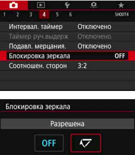

Зачем-то менял настройки на 80д и получил проблемку:
при съёмке через видоискатель, что бы получить снимок требуется дважды нажимать на спуск.
При снимках же с включенным экраном и одного раза достаточно.
Что я поменял и как вернуться обратно?

Re[bo_om]:
Проще всего сделать сброс всех настроек.
Re[Jri]:
Спасибо, но с этого всё и началось.
Я не был доволен другими настройками и сбросил все.
Затем некоторое время подстраивал меню под себя и сегодня при попытке настроить пульт для таймлапса обнаружил, что он вместо 5 снимков делает два, а вместо десяти - пять.
Мне теперь хочется понять, что именно не так. А то снова сброшу установки, выставлю по-новой..., а там "бац - вторая смена!"

Re[bo_om]:
Возможно блокировку зеркала включили
219 сраница мануала
219 сраница мануала
Re[Jri]:
Точно, включил!
Спасибо большое :D
