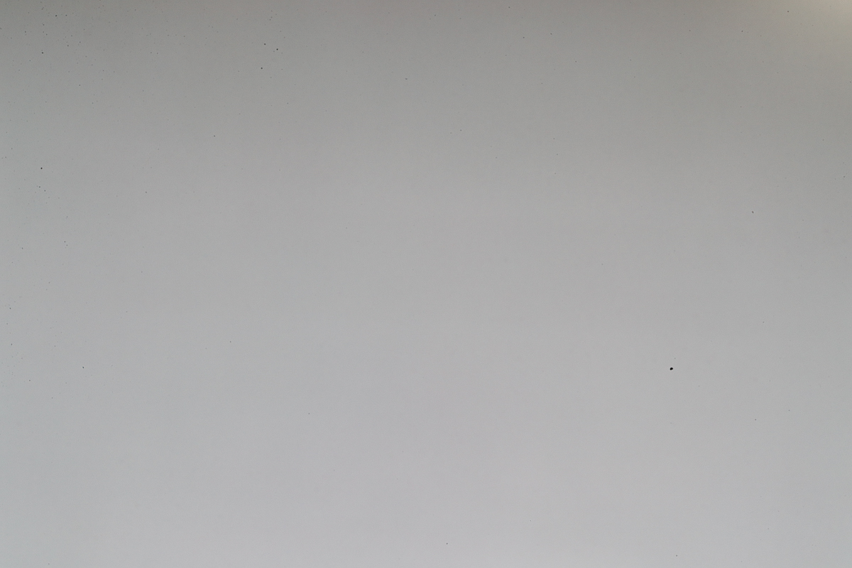

Re[caramba1]:
от: caramba1
а как определить например на этой фото где масло, а где пыль ?
1. С помощью микроскопа или химического анализа (быстро, точно и дорого)
2. Почистить матрицу+зеркало+внутренние стенки в камере и неспешно отстрелять 2000-3000 кадров на одном объективе, не снимая его с байонета. Если продолжится выпадение сюрпризов на матрицу -> проблема с затвором (сыпется или капает - тут уже не важно)
Конкретно у моей модели (s/n: 6034XXX) был сменён затвор по гарантии на 120к, где возникло подозрение. После этого отстрел ещё 50к, больше подобных проблем не возникало.
Как-то так
