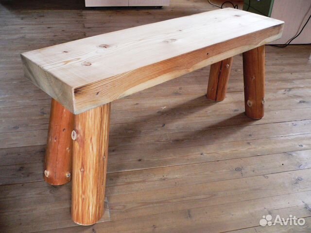

Re[Diabolos]:
подскажите, а вот конструкция подобная этой насколько устойчивая?
не будет ли раскачиваться из стороны в сторону (имею в виду в бок туда-сюда по длине скамьи)
а то в планах подобную сделать
при размерах ширины листа 50 мм, высоты ножек 40 см и длины самой скамьи 100 см
Re[Diabolos]:
Если прям так прикрутить, то отвалится 146%.

Re[Пульсар]:
ну, мне не нужна мебель от подобных контор, мне не нравится тот стиль
а от тех контор, у которых нравится она стоит 100500 р. ))
а какой вариант усиления способен сделать подобные ножки устойчивыми? (перемычка по низу/вдоль не катит)
это скамья для прихожей, внизу обувь будет стоят, поэтому там должно быть свободное место
Re[Diabolos]:
Тогда железяка сверху.
Делают в разных стилях. Только картинки надо искать в забугорье, а заказывать тут. Уж что-что, а 4 ножки к доске прикрутят.
А то, что на фото, напомнило коллекцию мебели "заводская курилка из обрезков чего не жалко"

Если понизу поставить ещё одну металлическую перекладину (а лучше приварить), то будет точно устойчивая.
Не понятно только, зачем в городской квартире весь этот стимпанк.
