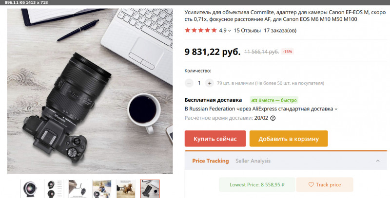

В Вашем случае можно оптический редуктор, у Viltrox видел, вроде. 0.65 - там дырка расширяется на треть и уменьшается фокусное заодно. Цена была порядка 150 у.е., что меньше стоимости моего объектива на 50 у.е..

Re[Speaker23]:
Ну, коллега Вам уже всё написал, я только присоединяюсь.
Мне вот жаль, нет смысла брать такой вот "EF-M booster"
https://aliexpress.ru/item/33012554532.html
https://aliexpress.ru/item/4000613104663.html
У меня нет объективов EF.
Но по отзывам - работает хорошо, повышает и эффективную светосилу тоже, не только геометрическую.
Тем, у кого имеется парк зеркальной оптики, такой девайс может быть интересен.
