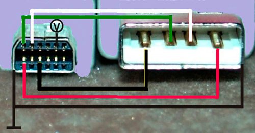

Благодарю за подробный ответ! А не завалялась случайно схема распиновки коннектора?

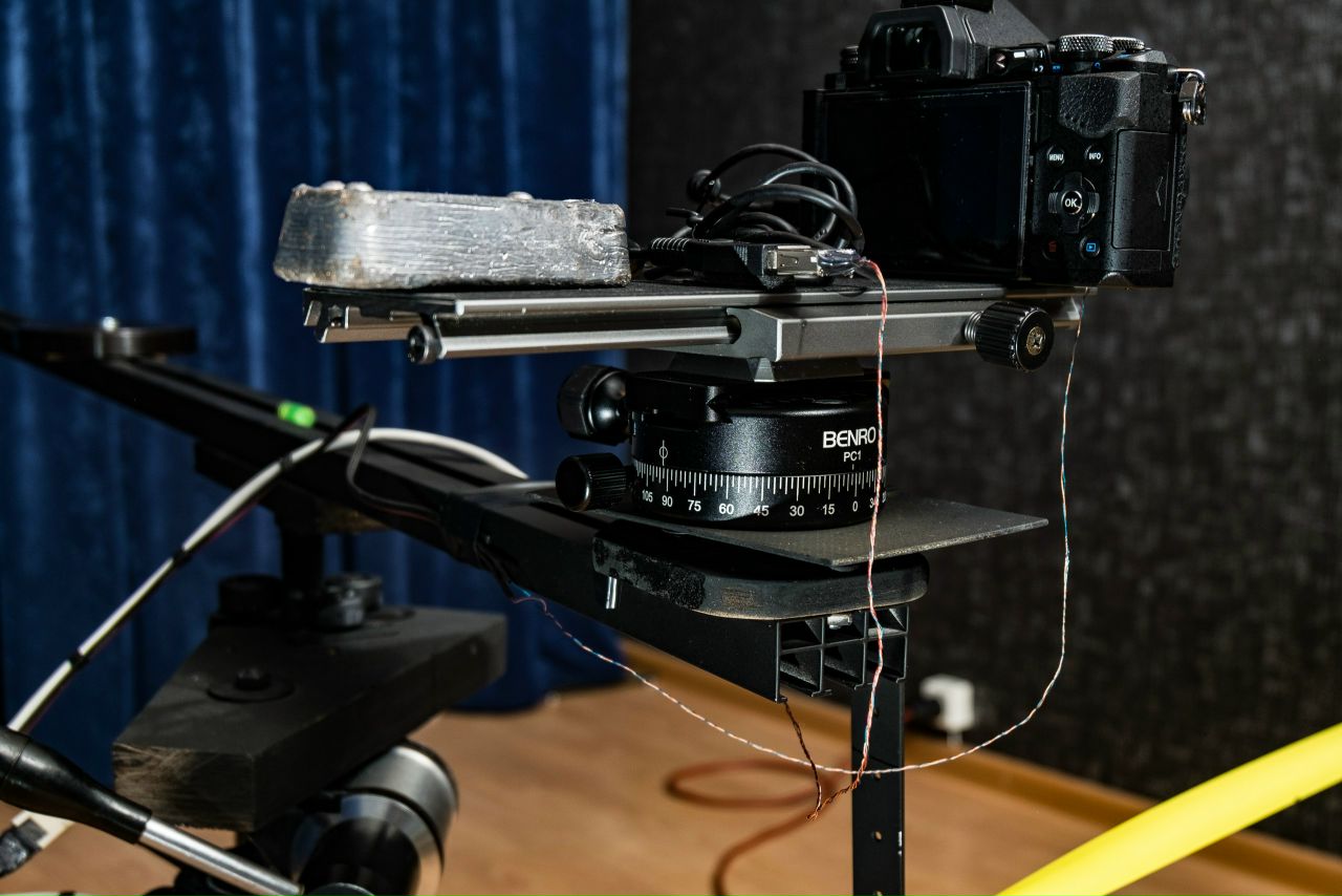

Болванка вместо аккумулятора делается за полчаса-час. Я использую под контактные площадки текстолитовые макетные платы с продолговатыми площадками и металлизированными отверстиями, приклееными на болванку с помощью клея Титан и закрепив провод в теле болванки термоклеем. Болванку можно сделать из дерева или жёсткого пенопласта (я делаю из пенопласта. У меня две болванки- с обычным и с тонким сверхгибким проводом, для автоматического поворота (на прецизионном подшипнике) камеры на объект в процессе перемещения шаговым двигателем- для таймлэпсов).
Кстати, чтобы правильно снять дверку аккумуляторного отсека, надо сначало поднять и подвинуть на уступ изгиб пружинки (его сразу видно), а уж потом сдвинуть шпенёк вала петли дверки.

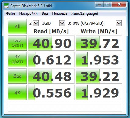

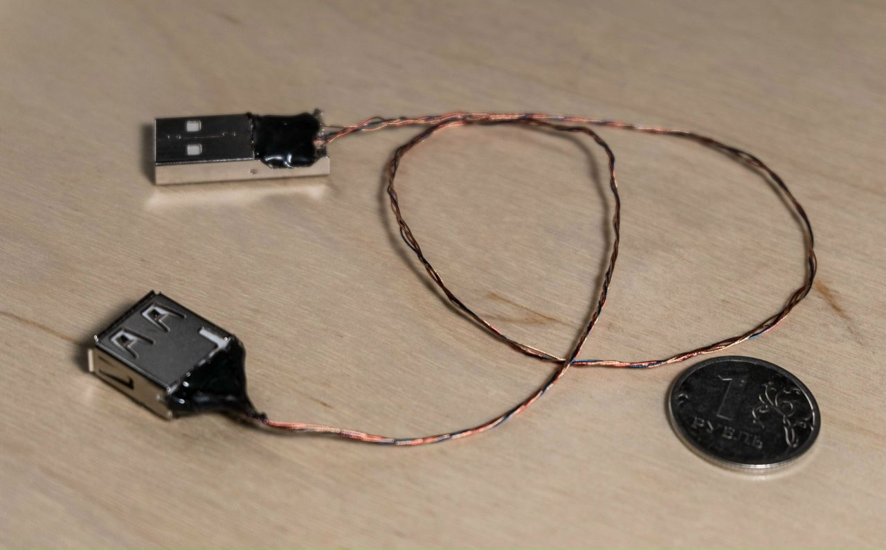

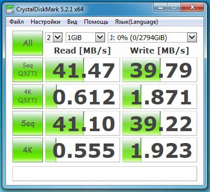

Как влияет на скорость передачи тонкий самодельный ЮСБ провод из сообщения выше. Первый скриншот с тонким гибким проводом, второй- без. Похоже- вообще не влияет на таких скоростях...
