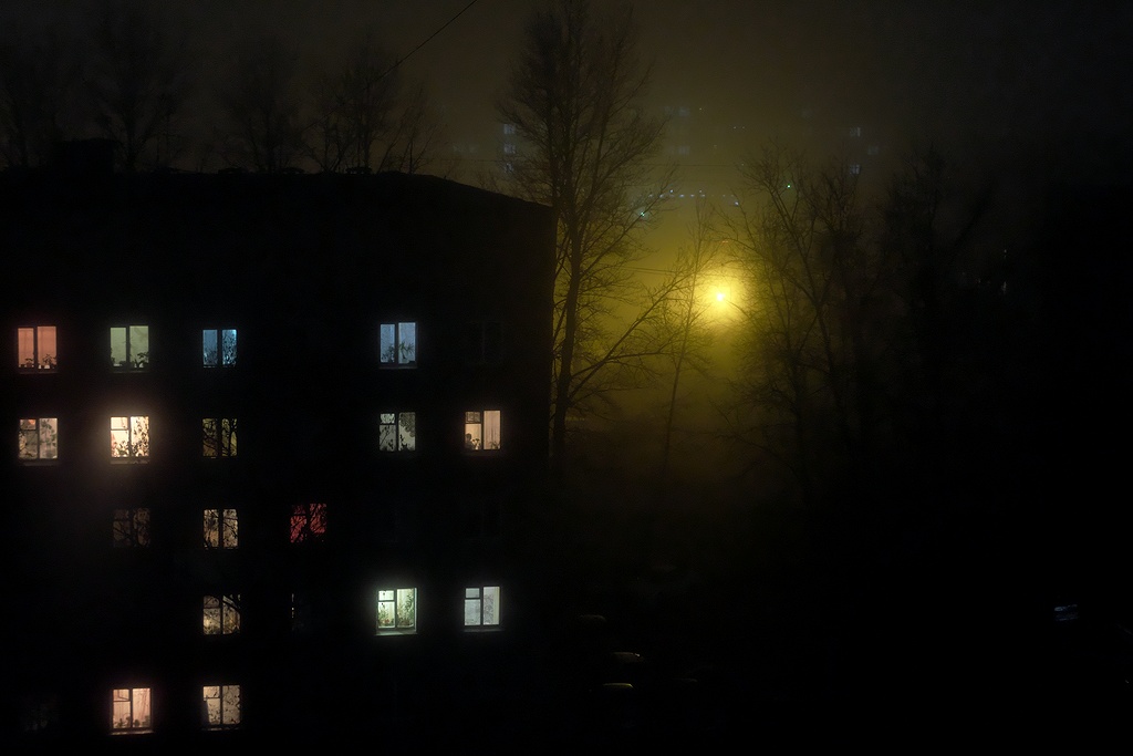

Фонарь - вроде из самого темного кадра с остальными огоньками. В конце уже заметил, что глаз режет. Но уже заколебался колдовать над этим кадром и бросил.
По ББ - небо поправил. А здания нет. Глаз все больше на центральное здание смотрел. Надо было сделать перерыв на полчаса и снова взглянуть на кадр. Тогда бы, наверное, увидел.
Чтоб не офф - мороз и пар
Re[Speaker23]:
А вот этот кадр отличный по цветам и свет тоже не плох - в туманном воздухе он именно так и рассеивается.
Re[gorynytch]:
от: gorynytch
