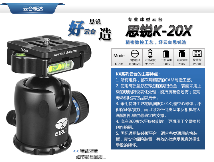

Из предложенных вариантов, интереснее всего sirui k-20x (не g).

Из двух головок Benro B1 и Sirui G-20KX - Sirui однозначно лучше,
принципиально у нее есть и горизонтальный уровень и вертикальный уровень (для вертикального выравнивания по горизонту - хотя, с моей точки зрения, база у него короткая и при вертикальном кадрировании панорамы , этого уровня недостаточно).
У Benro B1 горизонтальный уровень - примитивная круглая линзочка - одно название. Для пейзажистов к этой головке однозначно докупать хороший уровень придется.
http://img02.taobaocdn.com/imgextra/i2/736568362/T2zgsHXo8aXXXXXXXX_!!736568362.jpg[/img]
Цена у них на тао бао:
Benro B1 стоит 551 RMB (китайский юань надо умножать на 6 что бы пересчитать в рубли)
Sirui G-20KX стоит 761 RMB.
Качество Sirui лучше. При горизонтальном расположении фотоаппарата при панорамировании, эта головка предпочтительна, поскольку имеет вполне приличный уровень.
При панорамировании в вертикальном положении камеры, обе головки потребуют дополнительного уровня.

Как раз уровни на sirui, часто, неровно стоят. Приходилось переделывать. Но качество изготовления и самой конструкции, да, лучше.

Смотрел зимой голову sirui k-20x показалась слабой, k-30x три штуки смотрел, но не устроило качество крутилок, будто слишком много смазки и резинки похоже слезать будут, а голову k-40x вживую не нашёл.
