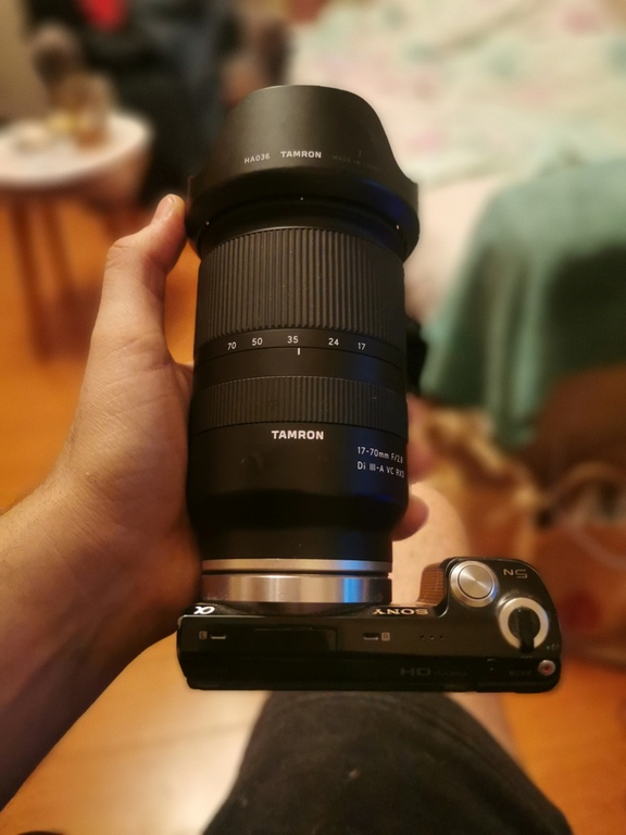

В данный момент думаю ни у кого в теме нет иллюзий ни о камерах не о объективах.
С другой стороны нет таких злободневных сюжетов, чтобы лезть под дождь. :D
Тем не менее, у меня постоянно камера оказывается мокрая. Ношу на peak design на ремне и забываю про неё. Иногда снимаю под дождём. Или в снегу камера, а снег подтаивает. И тамрон новый сегодня промок, а ведь куплен в субботу. Такой я безответственный человек, знаю, что вода попасть может. Раздолбай короче я. 2 года камера с разными стеклами намокает, но всегда выживает.
Даже родные на меня ругаются, а я отвечаю: "фигня отремонтирую!" Горбатого могила исправит. Наверно пока на серьёзные бабки не попаду, до меня не дойдёт. А может и после не дойдёт.
