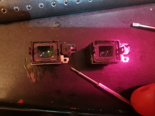

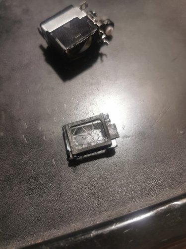

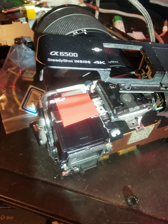

Да расскажите, что стало в свидоискателем, чивоуштам
После того, как мне объявили стоимость замены стекляшки в 13500 в одном сервисе и 15000 в официальном, решил найти запчасть в магазине запчастей. Объявили стоимость 7500. Нашел линзоблок на али экспресс за 2600 или за 2800 не помню. Стоило разобрать и снять родной линзоблок, сразу сделал кучу выводы:
1) спереди просто плоское стекло, это никакая не линза. Она от воды и пыли.
2) линзоблок с али экспресса отличается по формовке, видно, что деталь отливали на ином техпроцессе, она более примитивная что ли, на пластике меньше всяких выемок и сзади и сбоку
Начал отсоединять дисплей видоискателя, оно держится за линзоблок двумя защелками. Ставлю китайский линзоблок и сюрпрайз мазафака. Он не держится, болтается.
3) вывод: китайская деталь отстой. Фигня, сходил в машину, там у меня офигенный скотч 3м, который в любой мороз и пекло удерживает регистратор на стекле. Прилепил на скотч.
Собираю. Показывает, думаю ну победа. Только в расфокусе. Кручу колесо диоптрий, а оно крутится без щелчков!!! Причём очень легко, его сбить нефиг делать, оно точно будет всегда сбиваться. Начал смотреть, можно ли снять стекляху на родном линзоблоке. Да можно.
Разбираю обратно, снимаю с китайского линзоблока стекляху, ставлю на родной, родной возвращаю на место.
Собираю до конца, видоискатель ОК, а на экранчике странные цвета. Как будто 256-битный цвет. Разбираю, смотрю лупой - я рукожоп, когда разбирал, отщелкивал на коннекторе дисплее планку, погнул боковые контакты. Ищу этот коннектор в интернете - найти невозможно. 2 дня искал. Звоню в офф сервис: "сколько будет заменить коннектор дисплея на мат плате?" - "мы меняем только материнскую плату, стоимость 27 тысяч" Думаю приплыли, с 13500 цена выросла до 27000. Нахожу сервис, где соглашаются перепаять. Объявляют цену 7900. Ну ОК, сам я ничего уже не сделаю. Неделю они возятся, коннектор в итоге найти не могут, пробуют от смартфонов, не получается. Забираю камеру с уже нерабочим дисплеем спустя неделю.
Нахожу самый лучший сервис, фотоблик называется, по отзывам они спасают людей когда уже просто задница. У них даже отдельные мастера по брендам есть. 5 балов отзывы. Отдаю им, перезвонили быстро, говорят повреждён резистор, который рядом с коннектором. Возможно предыдущий сервис его перегрел, а может я дважды рукожоп. Замена коннектора 4000 и резистора ещё 3500. Итого 7500. Починили быстро. В итоге по деньгам я выиграл? Выиграл. Стоило оно того? ХЗ. Может быть мне бы поставили китайский линзоблок, а может цена бы выросла в процессе ремонта, кто знает. Я не жалею ни о чём никогда. Даже что разбил не жалею.
А ещё я заметил деталь, которая меня обескуражила. a6500 заявлена как влагозащищенная модель. Разбирая, я рассчитывал столкнуться с какими-то уплотнителями, или клеем, силиконом. А там резинки только на видоискателе и башмаке. Остальные детали просто подогнаны минимальными зазорами и крепко стянуты винтами. Винтов очень много, я снял 36 что бы видоискатель заменить. Но такой подход не внушает мне доверия. Раньше я носил камеру под дождём, даже под сильным, и проносило, но теперь ни за что не стану. Я видел её внутри. Поделился своими подозрениями с мастером из фотоблика. Он подтвердил, что после дождя много влагозащищенных сонек крякнули, некоторые очень серьёзно. Так что народ, берегите свои влагозащищенные камеры от воды.
