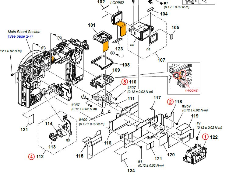

Народ, такое дело, уронил камеру об асфальт, разбилось стекло видоискателя. Видоискатель работает, но смотреть в него некомфортно через битую стекляшку, к тому же в него может попадать вода. В двух мастерских озвучили ценник 13500 за ремонт. Решил попробовать найти и заменить деталь сам. Прислали взорванную схему, помогите найти необходимые запчасти.
Вроде бы видоискатель 122, но смущает 105, под наименованием "ns" как я понял уплотнитель? Или это стекляшка как раз?
видоискатель (тоннель со стеклами) 107, 122 - это его housing (внешний корпус), кусочек пластика хитрой формы

основная составляющая стоимости ремонта это запчасть
камеры дома, но по памяти там наружу не защитное (= плоское) стеклышко, а линза. если так - то узел целиком, максимум - только линзовая часть без LCD.
дешево не выходит, действительно экономия только на labor.
P.S. интересно, взаимоменяемо ли с А6000? LCD другой само собой, а вот линзблок может и вкорячится. например узел привода затвора с моторчиком не менялся с NEX
