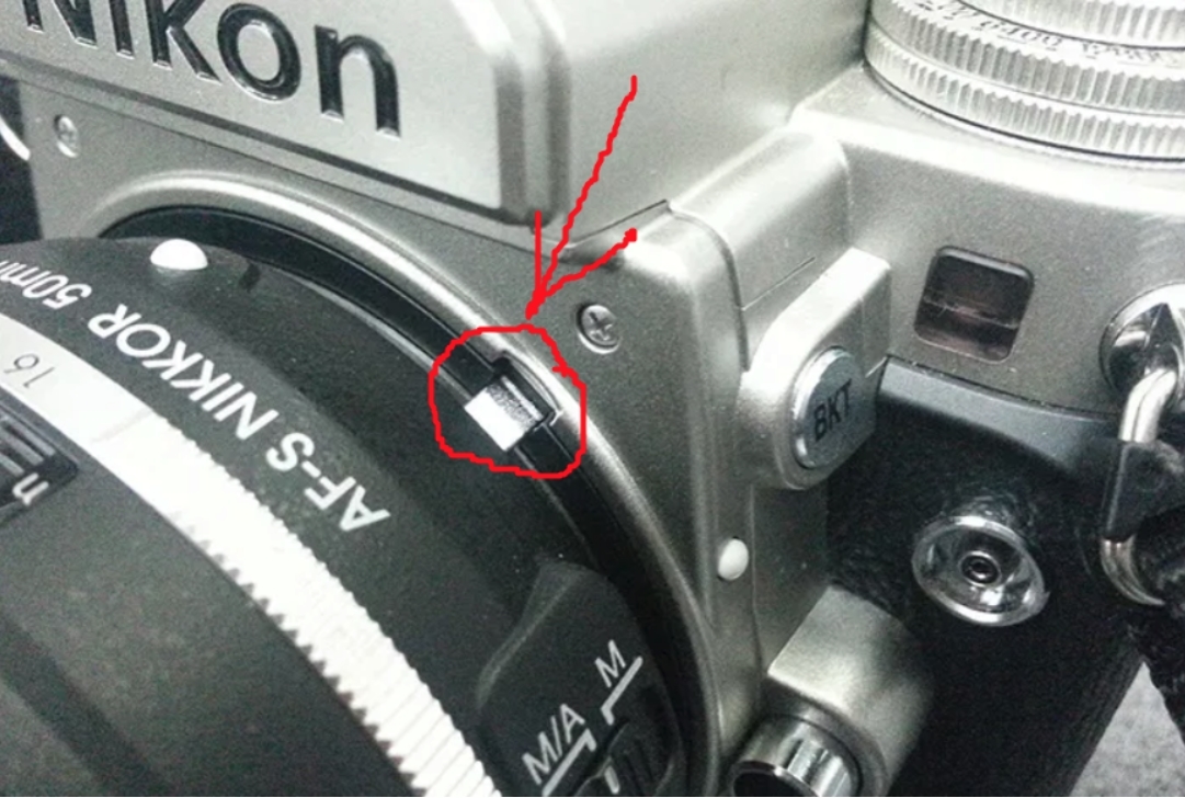

Нет, все в порядке, на клуб никон подсказали: упор кольца диафрагм на тушке теперь - в DF - можно положить, он по умолчанию лежит. Что бы работать с объективами с кольцом диафрагм, его надо поднять.
Вот и вся премудрость, спасибо клуб никон!

А можно подробнее, что за упор кольца диафрагм и где именно он расположен. Собираюсь прикупить Df, на всякий случай спрашиваю.

У меня этот язычок всегда лежит, в положении как на любой другой зеркалке Никон, какой смысл его убирать. Использую современные G и D объективы. Для G-объективов наличие этого язычка всё ли равно, хоть лежит, хоть убран. Для D-объективов он должен лежать/торчать. Не смотря на то что на ДФ Д-объектив могу запить один раз за несколько лет.
Все эти убирания это если использовать древнюю специфическую оптику. На ДФ этот язычок подвижен, на других зеркалках нет.

У меня Df без инструкции, подскажите, пожалуйста, как двигать этим язычком?

Пальцем :) Просто пальцем, туда и сюда.

Я его побоялся пальцем отклонять.
